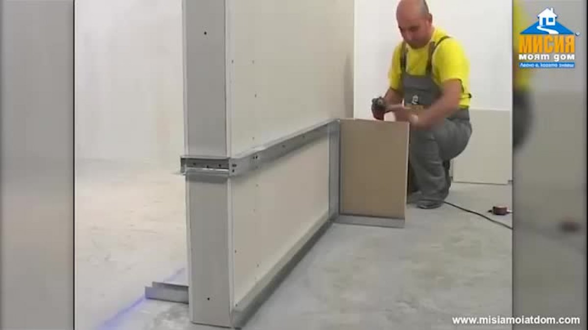

За стабилността на конструкцията основна роля играе монтажът на металните профили.УВе профилите се монтират към пода и тавана с рамкови дюбели, като разстоянието между тях е максимум 1 метър.
Така нареченият рамков дюбел или в случая «пирон дюбел» се състои от две части.Пирон дюбелите се набиват с чук в предварително пробити с бормашина отвори.При набиването на винта в основата,дюбелът се разтваря и закрепването става чрез притискане на пластмасовите рамена към стените на отвора.
След като се монтират хоризонталните Уве профили,към тях се закрепват и вертикалните ЦеВе профили.Разстоянието между тях е точно определено.Те се монтират на 60 см един от друг така,че гипскартонените плоскости,които са с ширина 120 см да могат да бъдат захванати към металната конструкция по дължина в двата края и в средата.Там където е предвидено да има ниши или отвори – не се монтират вертикалните профили.
След прецизни изчисления за отвора или нишата се монтират допълнителни Уве профили,които да позволят фиксирането на вертикалните профили на определеното място.
Една от системите за изграждане на преградни стени,препоръчана от производителя се състои от единична конструкция от метални профили и двуслойна облицовка от гипскартон.Така се гарантира стабилност на конструкцията и здравина на стената.
Облицоването на металната конструкция се осъществява от два пласта вертикално разположени гипскартонени плоскости.При монтажа на първия пласт гипскартон рапидните винтове могат да бъдат разположени на по-голямо разстояние един от друг – на около 75 сантиметра.
