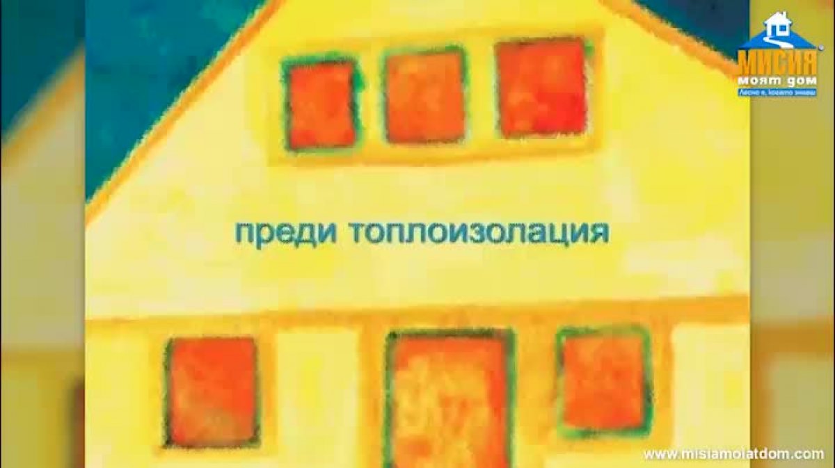

При топлоизолирането на сграда е важно да се използват правилното компонентите на топлоизолационната система. При правилно изпълнена топлоизолация, загубите на топлина са значително по-малко отколкото при неизолирана сграда.
