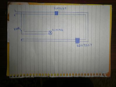

Здравейте, понеже не съм много компетентен имам няколко въпроса.
Искам да си направя една проста ел. инсталация на таванската стая.Идеята ми се състои в 2 контакта и 1 лампа.Единственото което имам като наличност е 2 кабела на стената L и N. Кооперацията е на около 40 години ако ви говори нещо за модела им. Та въпроса ми е дали схемата която съм направил е вярна, и ако не е , да ми покажете снимка с правилната такава, и какви кабели да ползвам за това нещо, ако има значение. Благодаря ви предварително !

след втория контакт нищо не продължава. сечението на проводника за контакти-2.5 , за осветление-0.75

molar написа:след втория контакт нищо не продължава. сечението на проводника за контакти-2.5 , за осветление-0.75
Присъединявам се към колегата.За осветление обикновенно се използва 1,5мм. кабел.

jorfii написа:
съгласен съм с колегите само ти трябва да решиш с какъв вид кабел ще изпълниш схемата /дали с мостови,ШПВС,СВТ/ ,но това зависи дали ще е скрита или не инсталацията дано съм помогнал :D
