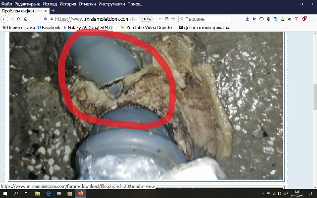

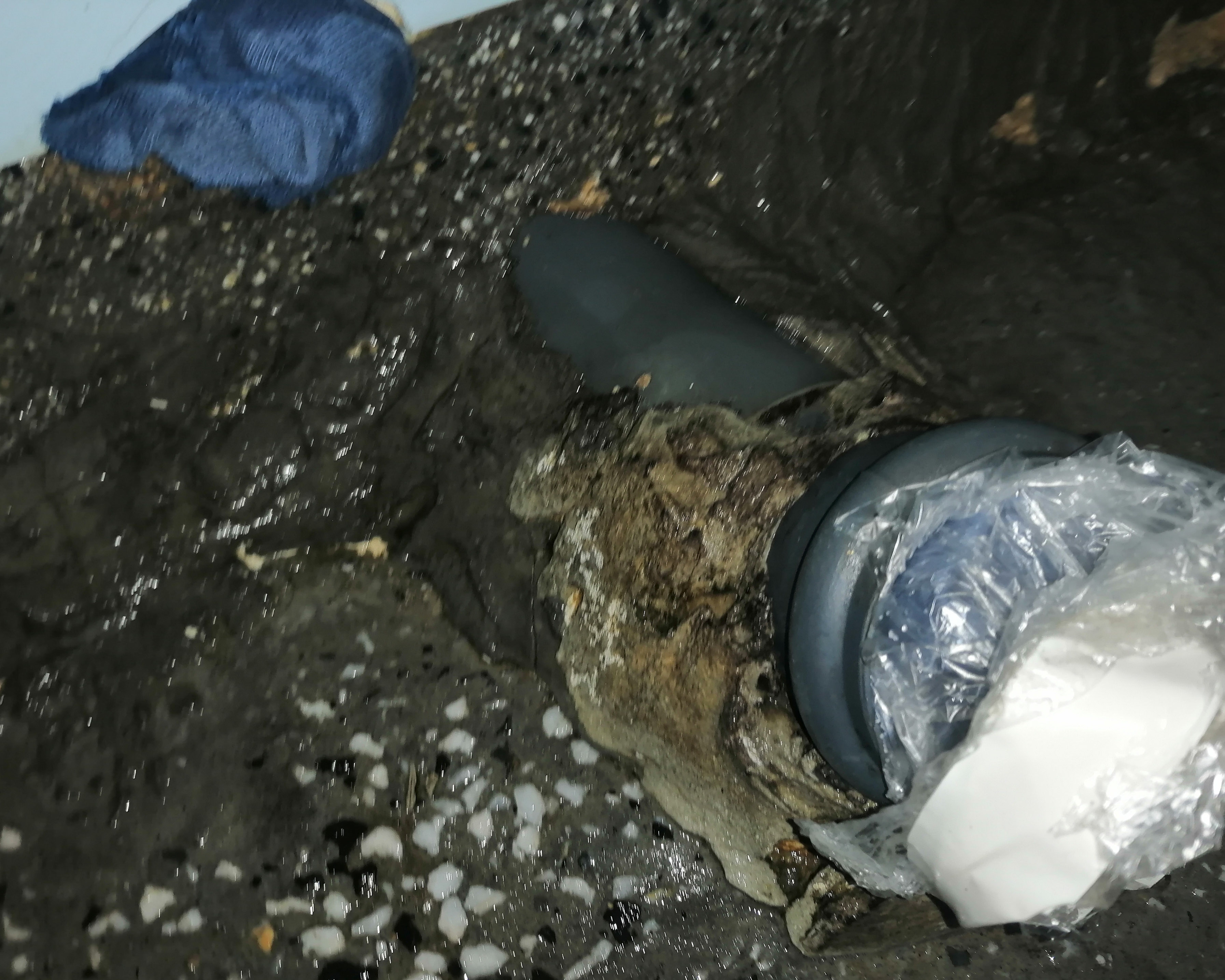

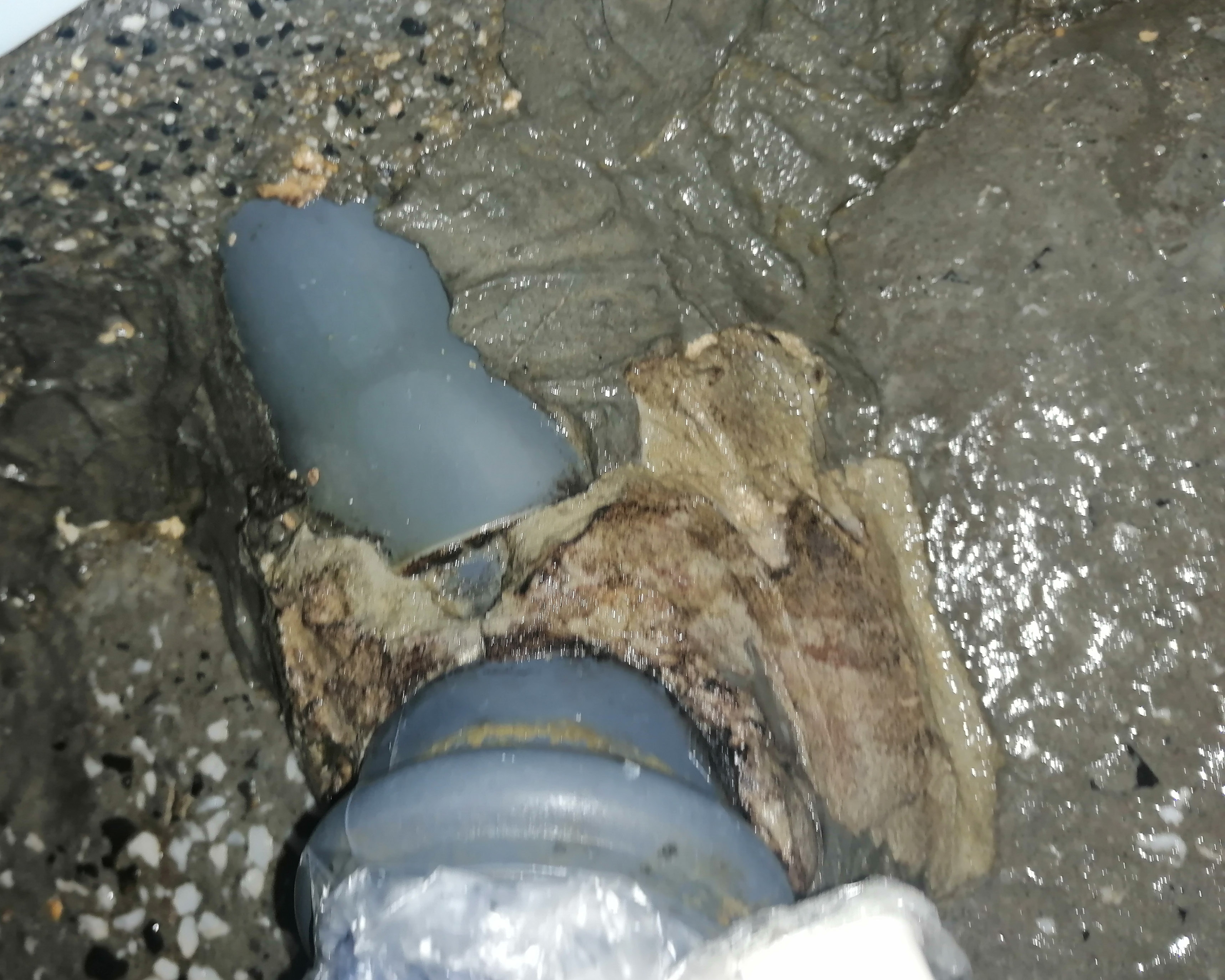

Съседа се оплака от влага на тавана под неизползваем сифон в банята. Става въпрос за сграда ЕПК, баня с мозайка в лош вид. Предполагам, че е от сифона личи, че е кърпен и мазан преди години. Имате ли опит с подобен казус и какво може да се направи? За сега разполагам със силикон, но нямам големи надежди.

От снимките, които сте публикували предполагам, че теча е от подлизването между дъгата и тръбата ф50. Щом е ЕПК, е доста старо строителство и едно време нямаше ПВХ (ПВЦ - PVC) лепило. На български лепилото се казва ПВХ от абревиатурата на Поливинил хлорид, но навсякъде го знаят като ПЕЦ. Но щом сте забелязали и сълзене през плочките проблемът Ви наистина е сериозен и отива на основен ремонт на цялата баня - както водопровод, така и канализация, а след подмяната на инсталацията Ви предстои смяна на плочки изцяло в помещението - стени и под.
