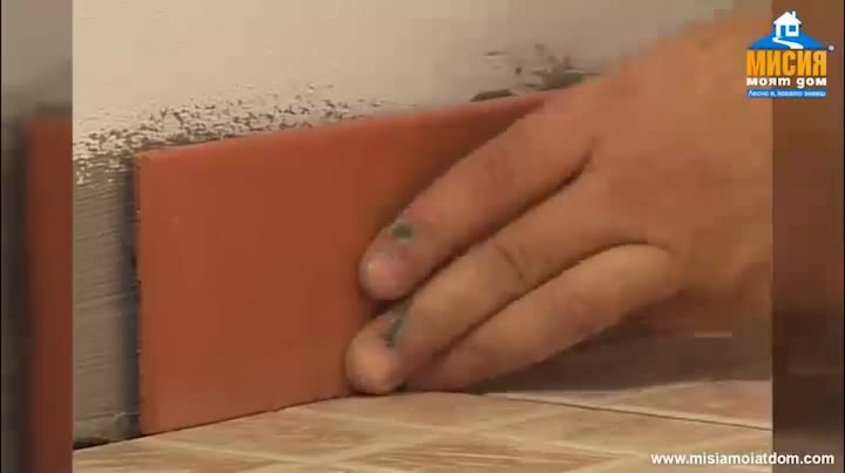

За лепенето на гранитогреса се използва гъвкаво лепило. След изсъхване то запазва елестичността си и поема термичните разширения и свивания под влияние на атмосферните условия. Лепило се разбърква в съд с вода с миксер до получаването на еднородна смес. Сместта се оставя да узрее 5 минути и след това отново да се разбърка.
Плочите от гранитогрес се полагат по стандартния начин за лепене на плочки. Лепилото се нанася с назъбена маламашка с размер на зъбите 10 мм. За облицовки на открито се използва комбинирания метод – нанасяне на лепилото върху основата и на гърба на плочата. Така се постига 100% контактна повърхност.
