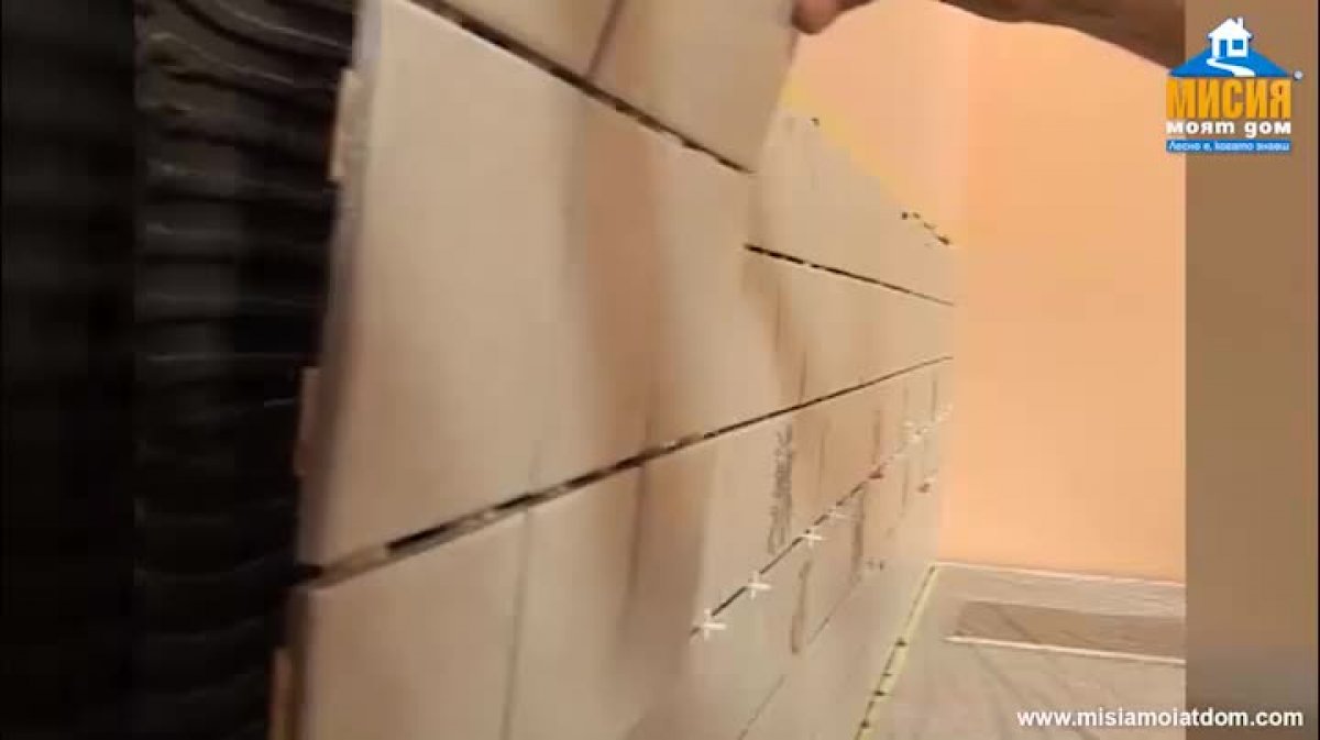

В повечето случаи стенните плочки за кухня са с размер 10х10. За по-лесното им лепене те са фиксирани по 6 броя заедно. Лепилото се нанася плътно с назъбена маламашка. За плочките в кухнята ще използваме маламашка с най-малкия размер на зъбите от 4 мм, защото плочките са малки. Плочката се нивелира и се притиска към основата.
