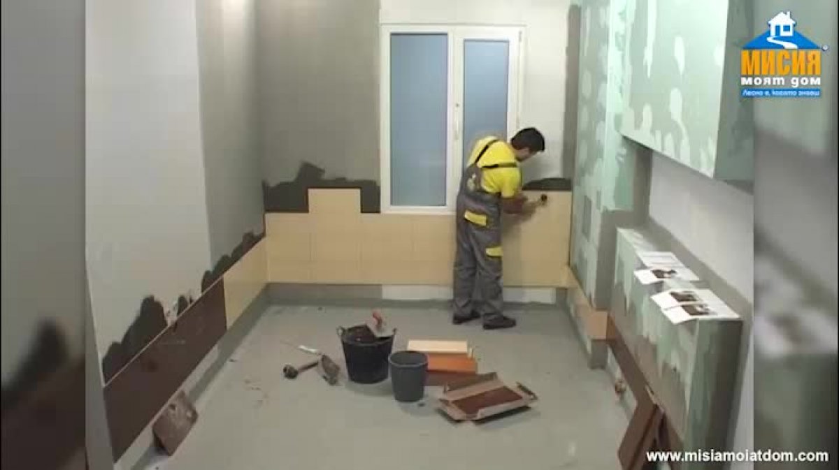

Когато се лепят плочки в сравнително малки пространства, каквито са баните, се започва от стените за да се осигури по-спокойна и ефективна работа. В противен случай трябва да се изчака лепилото под подовите плочки да изсухме и едва след това може да се започне работа.
Лепилото се смесва с вода в подходящ съд и се разбърква до получаването на хомогенна смес без бучки. Сместа се оставя да узрее 5 минути, след което се разбърква отново. Нанася се с подходяща назъбена маламашка. Големината на зъбите се определя според големината на плочките.
Плочката се притиска плътно и се намества, за да се разпредели сместа по повърхността ?. Всички плочки трябва да са на еднакво разстояние една от друга и да са равни. Еднаквият размер на фугите се контролира чрез така наречените “кръстчета”. Желателно е зоната, върху която се полагат плочки да не е по-голяма от един и половина кв.м. Така по-лесно се откриват и поправят евентуални грешки и неравности.
