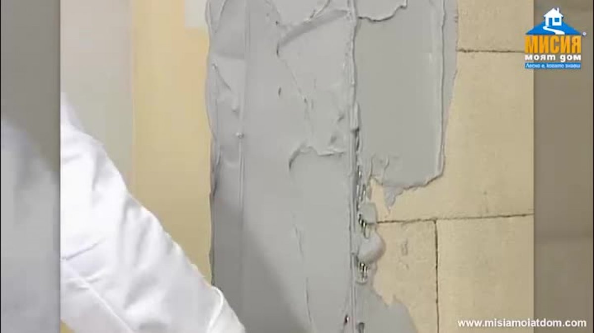

Шпакловане на гипскартон с готова шпакловъчна смес
Производителите се стремят да предложат на пазара улесняващи работата материали като елиминират част от подготвителните работи. В случая си спестяваме бъркането на сухата шпакловъчна смес. Готовите смеси могат да бъдат използвани повторно след седмица, месец или повече. Докато сухите смеси, след разбъркване с вода не могат да бъдат съхранявани.
Фугите между отделните гипскартонени плоскости са шпакловани предварително като между двата слоя на шпакловъчната маса се слага стъклофазерна фугопокриваща лента.
Готовата шпакловъчната смес се използва за за тънкослойна предбояджийска подготовка на стари гипсови, варови или вароциментови мазилки, бетон, гипсови или газобетонни блокчета.
Тя създава равна и изключително гладка повърхност. Втвърдява се чрез съхнене, затова времето за работа е обусловено от температурата и влажността на въздуха. След изсъхване се шлайфа с фина шкурка.
