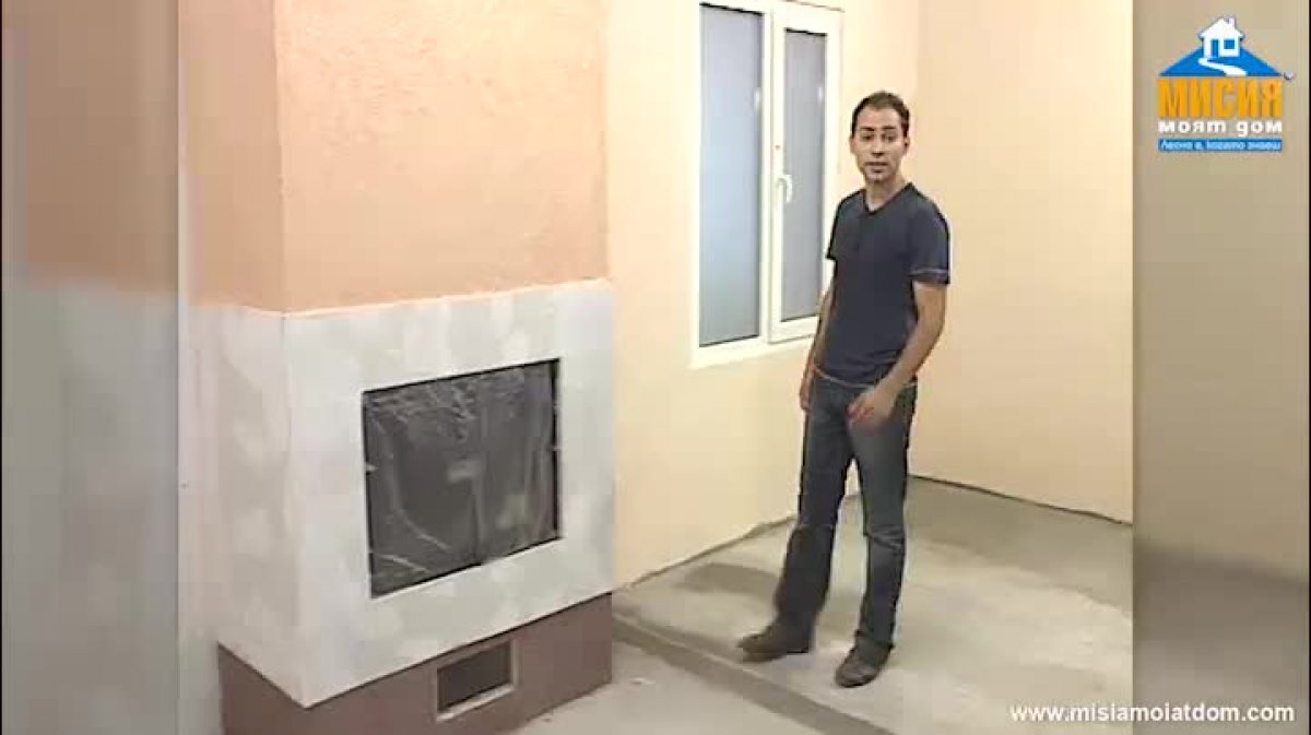

Камина – изграждане на основата и булото, декоративна мазилка
Ще изградим камина от начало до край, ще направим и декоративна мазилка.

Измазване булото на камината с декоративна мазилка
Преди да се нанесе грунда ще трябва да се отстрани натрупания прах върху гиспфазера със суха четка. След това се полага грунд и се нанася мазилката. Задачата на грундовия слой е да намали попиването на следващия материал (боя, мазилка, шпакловка или лепило). Попиваемостта на основата остава еднаква след нанасянето на грундиращ слой. Резултатът от използването на грунд е получаване на стабилизирана основа с намалена и еднородна поглъщаща способност спрямо нанасяния върху нея материал. Така се сигуряват здрави връзки между граничните повърхности.

Измазване на основата с мозаечна мазилка
За по-голяма здравина, основата на камината може да се измаже с мозаечна мазилка. Тя е изключително здрава и се използва за защита на повърхности изложени на механично натоварване. Нанася се с маламашка и след това пластът се изравнява и заглажда, като дебелината му се определя от големината на зърното.
