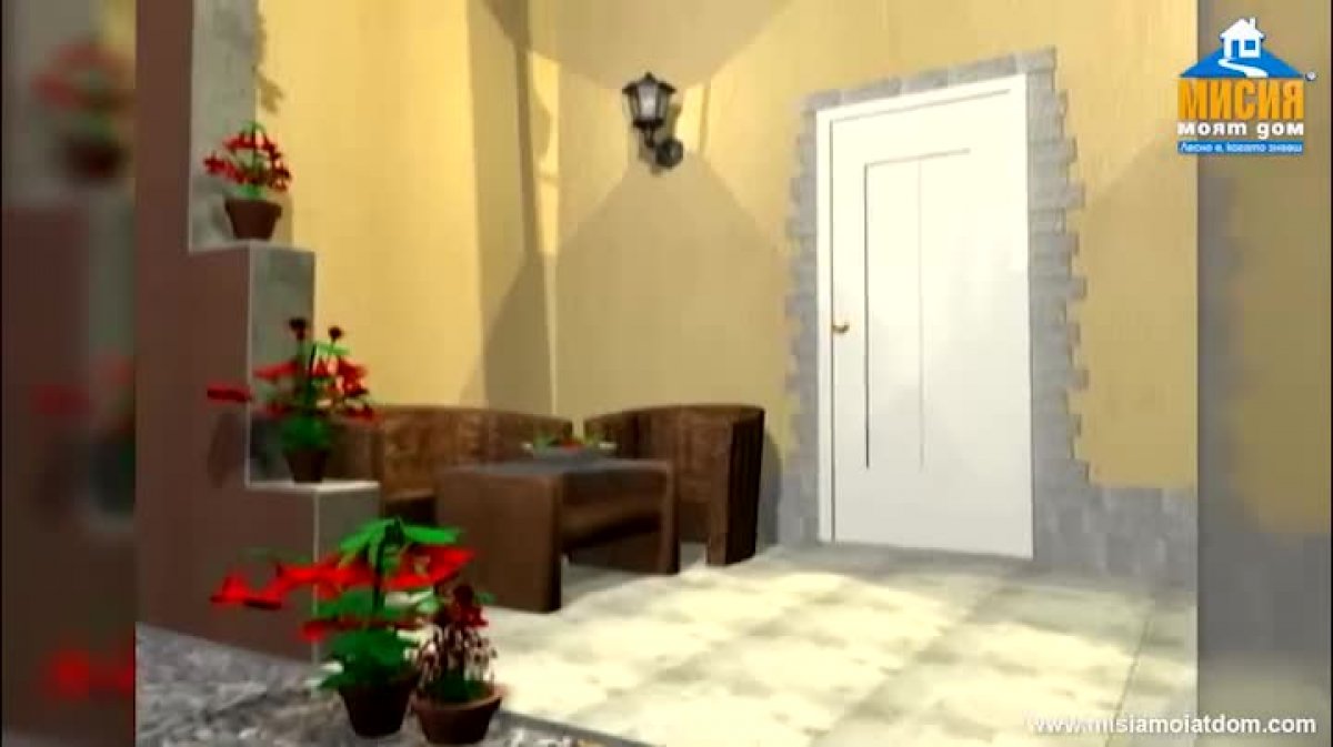

Каменните мозайки, които представляват малки късчета, зелепени на мрежа са подходящи за облицовката на фасади, колони, стени и подове. Размерът им е различен. Нашите са 50 на 50 см. Ако се наложи рязане, мозайката е подредена така, че лесно могат да бъдат отрязани ивици с размери 15 и 10 см. Изрязва се мрежата по линиите между отделните парчетата. Камъните могат да се комбинират с други материали и така се създават неповторими интериорни и екстериорни решения.
За да придадем завършен вид на пространството, ще залепим естествени камъни и на цокъла на къщата. Ще започнем от ъгъла, отдолу нагоре. Камъните са с еднаква височина 8,5 см и различна дължина. Те се подреждат плътно един до друг по дължината на целия ред и така се получава една непрекъсната ивица. След това се реди и вторият ред, върху него третият и т.н. Гъвкавото лепило има много голяма сила на сцепление и не позволява свличането на плочките.
