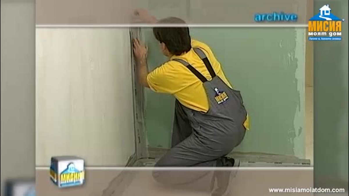

Хидроизолация с кристализиращ хидроизолационен шлам
Основата, върху която ще се нанася хидроизолационния разтвор трябва да е почистена идеално от всякакви разделителни субстанции - мазнини, битум или прах. Тя трябва да е леко влажна, но не мокра.
Хидроизолационна смес се изсипва в съд със студена вода и се разбърква с електрически миксер до получаване на хомогенна смес.
Преди нанасянето върху основата, хидроизолационният разтвор се нанася в ъглите, там където се съединяват стените и пода. Той е напълно съвместим с гъвкавата хидроизолираща лента, която сме ви показвали при хидроизолация на бани. След обилното намазване на съединителните фуги, лентата се поставя и се замазва с още един слой от хидроизолацията.
Първият слой на сместа се нанася с четка. Разтворът прониква в капилярната структура на бетона, където постепенно формира кристали при контакта с водата. С течение на времето, процесът на образуване на кристали води до цялостно запълване на капилярите в основата, което преустановява преноса на вода в бетона и в двете посоки.
Кристализиращият хидроизолационен шлам действа по два начина: първо образува водонепропусклив слой върху повърхността на основата и второ – формира кристали в порите и на основата.
След кaто първият слой се е втвърдил, но е все още леко влажен, се нанася и втори.
Когато разтворът се нанася с четка консистенцията му трябва да е малко по-рядка, отколкото при нанасяне с маламашка.
Много е важно след нанасянето хидроизолацията да се предпазва от бързо изсъхване. Дори се препоръчва в продължение на 24 часа тя да се запази влажна, чрез пулверизация на вода, например.
