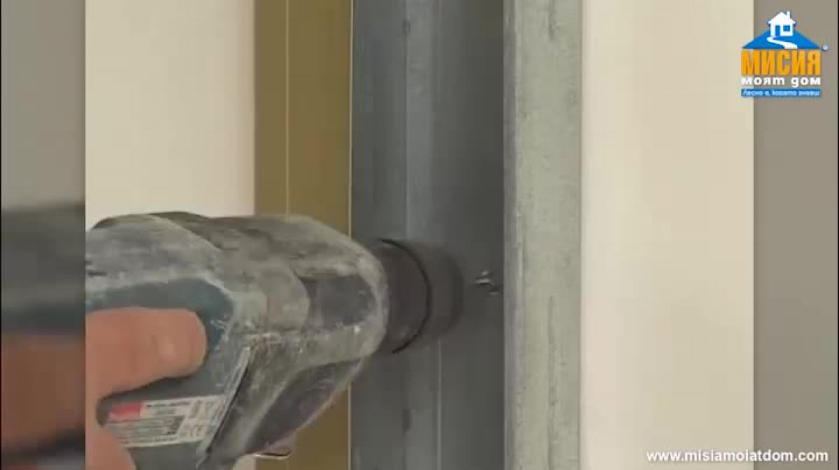

Гипскартонените плоскости се захващат с рапидни винтове към ЦеВе профилите на изградената метална конструкция. Затова и разположението на профилите е съобразено с ширината на плоскостите.
Рапидните винтове се завиват така, че главите им малко да потънат, така че да не пречат в последствие при шпакловането.
