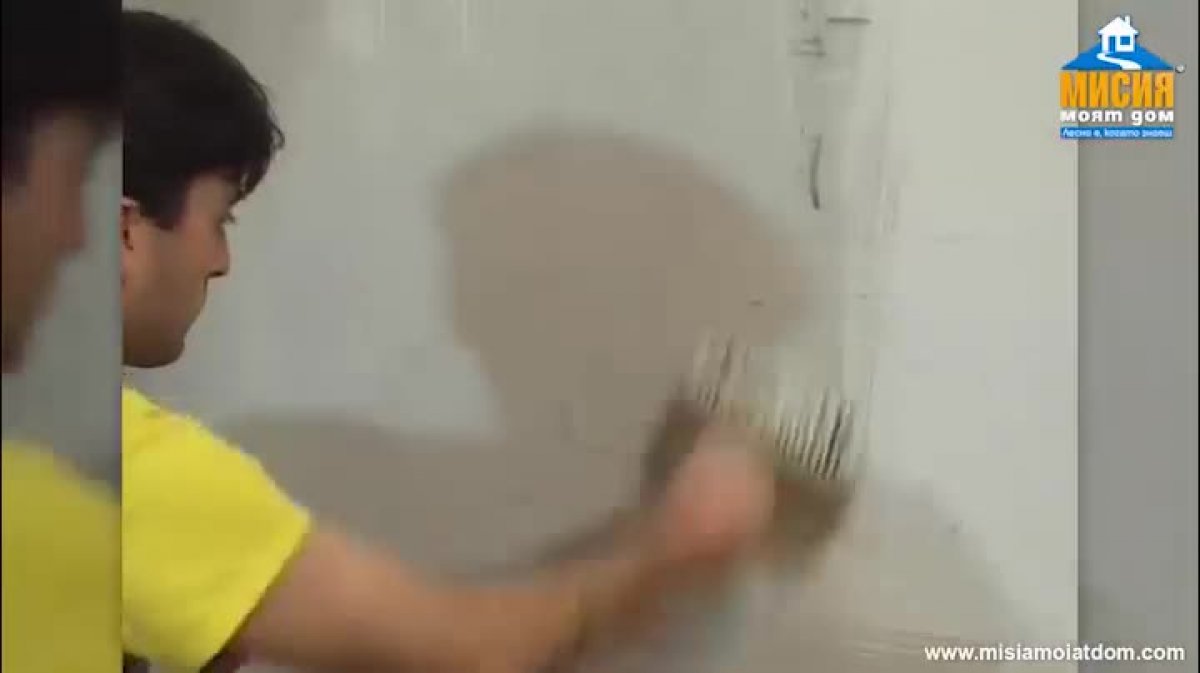

Изравняване на стена с гипсова и циментова шпакловка
За изравняването на стената се използваме гипсова шпакловка за стени и тавани на закрито. Тя е предназначена за запълване на неравности до 10 мм. При наличие на по-големи неравности е препоръчително преди шпакловането стените да се изравнят със мазилка.
Преди да се започне с шпакловането, основата трябва да се грундира. Дълбокопроникващият грунд заздравява основите, намалява и уеднаквява попиваемостта и повишава адхезията между отделните материали. Нанася се директно с четка или баданарка с кръстосани движения.
След около 4 часа работата може да продължи.
Разбъркването на сместта на гипсовата шпакловка е от огромно значение за бързината и качеството на работа. Хомогенността на материала е предпоставка за лесното му нанасяне. Гипсовата се нуждае от около 3 до 5 минути за узряване. По време на узряването се активират всички съставки на сместа. След узряването сместа трябва отново да се разбърка. Тази шпакловка се използва в сухи помещения без постоянна влага. Готовият разтвор може да се използва в рамките на 40 до 60 мин, в зависимост от атмосферните условия. За почти всички шпакловки препоръчителната температура за работа е между 5 и 30 градуса. При температури извън тези граници, с материалът се работи трудно и производителят не дава гаранции за качеставата на продукта.
След като изсъхне първият изравняващ слой на шпакловката, всички неравности по стената се заравняват и шлифоват с шкурка. С четка се отсранява прахта от стената за да се осигури по-добро сцепление между двата слоя и се нанася вторият завършващ слой.
За финишното шпакловане може да се използва циментова шпакловка. Тя е предназначена за изглаждане на повърхности на стени и тавани на закрито. Максималнатта дебелина на слоя е 2 мм.
Това, което прави този материал предпочитан за майсторите, освен лесната работа е и дългото време на работа. Съхранявана в добре затворен съд сместта може да бъде използвана 24 часа.
Шпакловката се нанася на равномерен и тънък слой върху основата. Съставките на сместа предполагат едно по-дълго време за съхнене – около 24 часа на 1 мм слой. Естествено времето за съхнене изключително зависи от темтературата и влажността на околната среда.
Шпакловката е наложителна когато стената ще се боядисва или дори, когато ще се лепят тапети. Така изчезват всички неравности, стената става гладка и върху нея лесно се нанасят следващите слоеве – грунд, боя или тапети.
