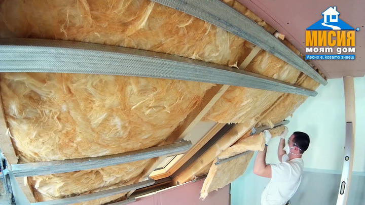

Топлоизолация и хидроизолация на покрива
Има два основни проблема за решаване при усвояване на подпокривното пространство.
Първият е свързан с хидро- и топлоизолацията на покрива.
Няма нищо по-неприятно от това да се окажеш мокър под звездите. Затова е задължително изграждането на покривна система, която да осигури необходимата изолация.
Обработка на стените и таваните с гипскартон
Сухите процеси и ненатоварването на носещата конструкция са основните плюсове пред всяко друго решение при ремонтни работи в съществуващи тавански помещения.
За добра изолация се монтират два слоя минерална вата – единият е между ребрата на покривната конструкция и е с дебелина поне 10 см, колкото е дебелина на ребрата.
Предстенни обшивки
Изпълнението на системите за предстенни обшивки и окачени тавани са точно описани от производитеите и точното им спазване е от същесвено значение за крайния резултат.
Гипскартонът прибавя своите топлоизолационни качества, към вече описаните на ватата. Обшивката с гипскартон осигурява и по-голяма здравина и пожароустойчивост – колкото повече слоеве пожароустойчив гипскартон, толкова по-дълго време конструкцията ще издържи при пожар.
