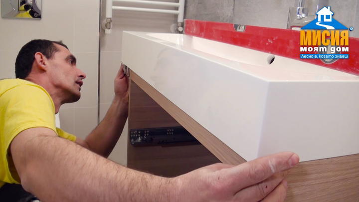

След сглобяването трябва да монтираме шкафа за баня на стената. Препоръчително е мебелите в банята да са конзолни, за да може да се поддържа добра хигиена.
Бележим там, където трябва да са отворите за дюбелите и внимателно пробиваме. Пробиваме по-надълбоко с по-дълга бургия за да достигнем до бетона на стената. 5-те сантиметра газобетон, който е залепен върху него няма да ни даде достатъчна сигурност при окачването на шкафа. А все пак освен тежестта на шкафа, окачването трябва да осигури и носимост на мивката, тежестта на препаратите, които ще бъдат в чекмеджетата и не се знае още какво.
Дюбелите и винтовете са достатъчно дълги, за да захванат здраво в бетона.
Закачаме отново шкафа за баня и навиваме.
Със санитарен силикон намазваме ръба на шкафа и гърба на мивката.
Мивката е изработена от полиестер и позволява лесно почистване с мека кърпа и измиващ препарат.
