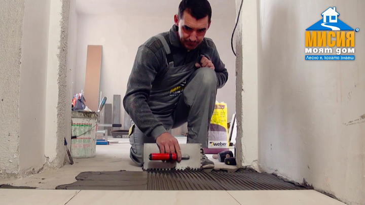

За да продължим изпълнението на проекта лепим и плочките в коридорите. Има два основни подхода при избора на подово покритие при ремонт.
Единият и може би по-предпочитан от собствениците, е плочките в сервизните помещения и свързващите ги коридори да са различни. Това обособява помещенията и подчерава тяхното различно предназначение.
В двата коридора плочките са светли и с големи размери. В по-тъмни помещения е препоръчително използването на по-светли тонове, за да може и малкото светлина да се отразява максимално. Големия размер на плочите обуславя наличието на по-малко фуги между тях. По-малкото количесво фуги и липсата на насичане на пода, прави помещението да изглежда по-широко.
За големия рамер плочи от гранитогрес е необходимо използване на еластично лепило за плочки.
Еластичността на лепилото се се оценява след втвърдяване. То трябва да поеме разширенията на основата, при промяна на температурата например, и да осигури здравата връзка с керамичното покритие. В противен случай, лепилният слой под нстилката се разрушава и следва отлепване на плочката.
Препоръчително е при нови сгради, какъвто е и нашият случай, да се изчака поне 3 месеца за слягане на основите, преди да се започне с лепенето на плочките.
