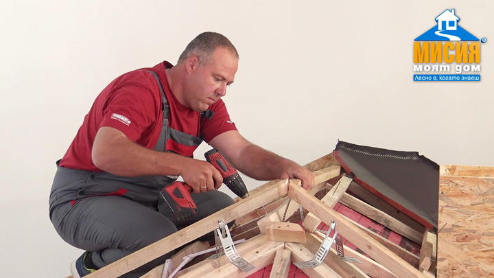

Сух монтаж на билата
Много важен етап от изграждането на вентилирания покрив е т.нар. сух монтаж на билата и монтажа на билните летви, върху които се монтират и керамичните капаци. Сухият монтаж на капаците осигурява движението на въздуха от стряхата към билото.
