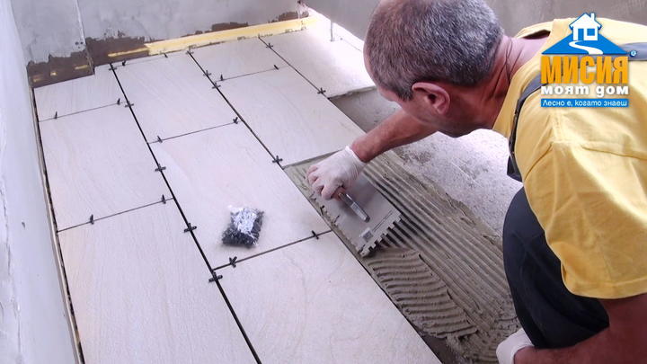

Ще осигурим добра хидроизолация на терасата под новите плочи от гранитогрес с хидроизолиращо лепи за плочки, ще боядисаме стените и таваните и ще оставим въображението на майстора, нанасящ декоративния ефект на една от стените, да работи без ограничение.

Традиционните циментови лепила за плочки и фугиращи смеси са силно хигроскопични. При контакт с вода и атмосферна влага, те стават крехки, поради постоянните цикли на замразяване и размразяване през зимата и губят якост с течение на времето.
Хидроизолиращо лепило за плочки
Следва подготовката на лепилото. Ще работим с продукт, който е едновременно хидроизолация и лепило за плочки и се състои от два компонента – течен и сух.
Течният компонент се изсипва в кофата и се разбърква добре.
След това се добавя и сухият. Двата компонента се разбърват добре в продължение на 3 до 5 минути.
Еластичността на лепилото осигурява слой под плочките, който може да реагира на цикличното разширяване и свиване при промяна на температурите без да се разрушава с течението на времето.
