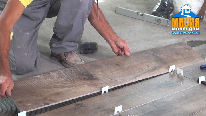

Лепене на голям формат гранитогрес
Препоръчително е плочките, също да бъдат залепени с гъвкаво лепило. Още повече, че плочите са с размери 120 на 20 см.
Системата за нивелиране се състои от т.н. опашки, които определят и ширината на фугата, клинчета и клещи. Когато се лепят плочки от гранитогрес, се използват и специалните опашки и клинчета, изработени от по-твърда пластмаса.
Система за нивелиране на плочките
Използването на система за нивелиране на плочки осигурява добър краен резултат. При по-големи размери на плочите и особено при разминаване на фугите, както е в нашия случай, без нивелиране на плочките при самото им лепене, подът би могъл да наподобява развълнувано море.
