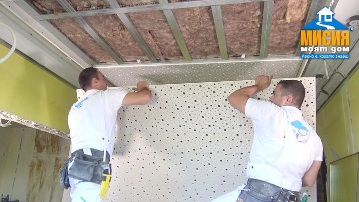

Ще проследим изграждането на конструкцията на едно ниво за окачения таван с акустичните и пречистващи въздуха гипсови плоскости Cleaneo. Ще монтираме огромна витрина с трислоен стъклопакет без отваряеми части в дневната.
Акустични перфорирани плоскости Cleaneo
След кратко обсъждане на чертежа и проекта, нашите майстори зсе заемат с определянето на нивото за спускането на тавана.
Лазерният нивелир се фиксира в единия ъгъл на помещението и с най-обикновения дървенметър се проверява нивото. Не я изненада провисването в центъра.
Оразмеряване на окачения таван с aкустични перфорирани плоскости Cleaneo
Много е важно да се определи точно разположението на тавана с акустичните перфорирани плоскости. Той трябва да е съобразен точно с размера на акустичните плоскости, тъй като те не могат да се режат.
