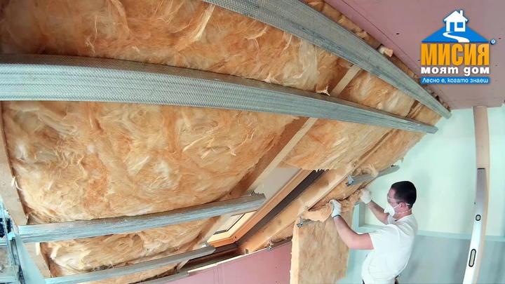

Изолация със стъклената минерална вата
Готови сме с металната конструкция за предстенната обшивка и се заемаме с изолационния материал – стъклената минерална вата.
При работа с вата е задължително използването на предпазни средства – маска, очила и ръкавици.
Ватата е компресирана на роло за по-лесно транспортиране и след разопаковане се раздува
Ватата се оазмерява се и се реже със специален нож за минерална вата.
