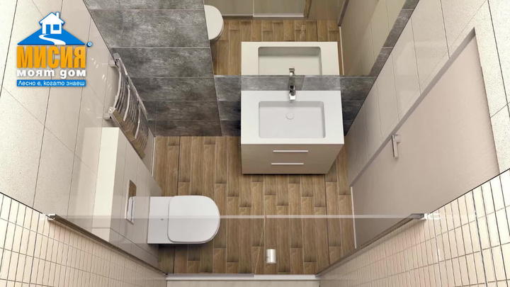

Реализация на ремонта в банята
До вратата ще монтираме правоъгълна елегантна мивка с шкаф. Над мивката ще вградим голямо огледало, което допълнително ще разширява пространството на банята. Срещу вратата ще разположим стояща тоалетна чиния, но с вградено казанче. Всъщност при този случай вграден е само водосъдържателят и така извън стената остава само чинията. Това също е едно много практично и красиво решение.
До тоалетната ще преместим и лирата, за която сме оставили място в нишата образувана от стената и куфара на вградената структура.
Голямата и удобна душкабина ще отделим с прагче и параван с плъзгащи врати. Стъклата ще бъдат абсолютно прозрачни за да не се намалява визуално пространството. За по-удобно ползване на кабината елегантният смесител и душокачването ще са разположени на късата страна.
В удължението на стената, което ще изработим от влагоустойчив гипскартон, ще оформим и ниша за удобно разполагане на козметичните продукти.
За оптималното осветление сме предвидили лунички в окачения таван и модерна лампа над огледалото.
А плочките ще допълват модерното звучене на тази компактна баня.
