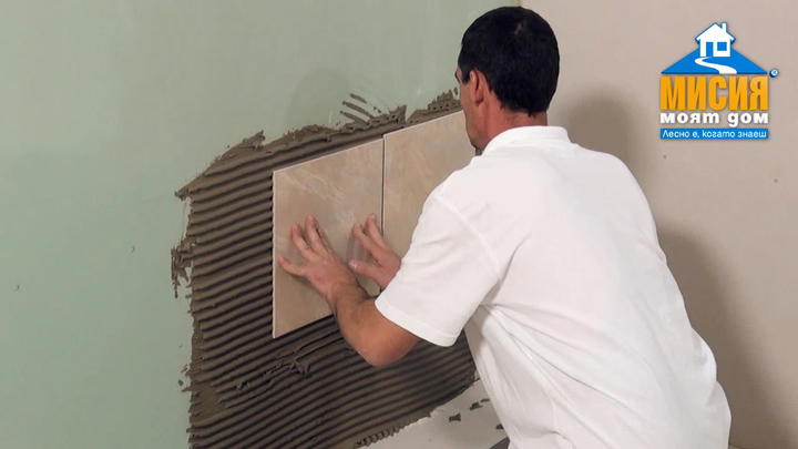

Бързовтвърдяващи лепила за плочки
При полагане на плочки в помещения с малка квадратура, особено подходящо е използването на бързовтвърдяващи лепила. Така обектите могат да бъдат завършени за един ден, заедно с фугирането. Така можем да завършим ремонта на обекта с едно посещение, което пести ресурси и средства.
Едновременно с това бързовтвърдяващите лепила са предпочитано решение за ремонти на търговски или обществени обекти, които не могат да бъдат затваряни в работно време. С такъв тип продукти обектите се ремонтират в рамките на една нощ, за да функционират нормално веднага на следващия ден.
Използването на бързовтвърдяващи лепила се налага когато обектът трябва да бъде завършен в кратки срокове.
Много полезно се оказва използването на такива лепила, когато ремонтирания обект се намира по-далече. Така и лепенето и фугирането могат да бъдат извършени за един ден и не се налага ходене до обекта по няколко пъти – веднъж за лепенето на плочките и втори път за фугирането.
Благодарение на бързовтвърдяващите лепила, ремонтни работи могат да се извършват и в студения период на годината. Това осигурява заетост на майсторите и през зимата.
За да тесваме колко бързо е бързовтвърдяващото лепило, ние си направихме два експеримента.
