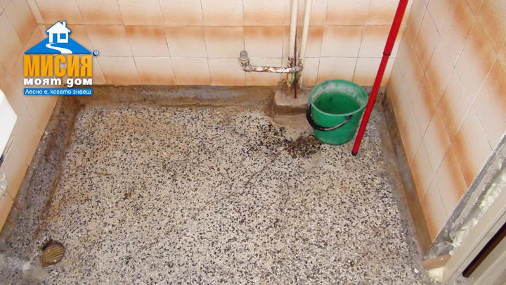

Ако вашето жилище се намира в панелен блок то ъглите на помещението най-вероятно са скосени. Това е последствие от начина на строеж на панелките и изливане на клетките за баните в този вид блокове.
Този проблем се решава с лепене на парчета от плочките и запазване на това неестетично скосяване и размера на банята.
Може да измажете с хастарна мазилка и така да осигурите правите ъгли, което е много важно за еднопомещение като банята.
Или пък да направите предстенна обшивка с влагоустойчив гипс картон.
Това ще улесни и подмяната на водопроводната инсталация ако се налага местене на душа например.
Предстенната обшивка в банята се прави по класическата технология с метална конструкция.
Ако пък преди това банята е била боядисана с блажна боя, то стените трябва да с изтържат и награпят, за да се осигури сцепление с лепилото за плочки.
След това следва задължителното полагане на хидроизолацията.
