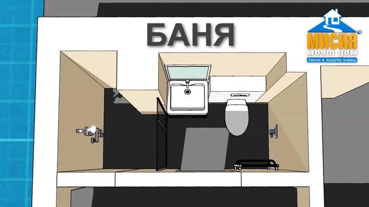

1. Правилно планиране на помещението на банята. Помислете дали с малко преустройство можете да направим по-голяма и по-широка баня.

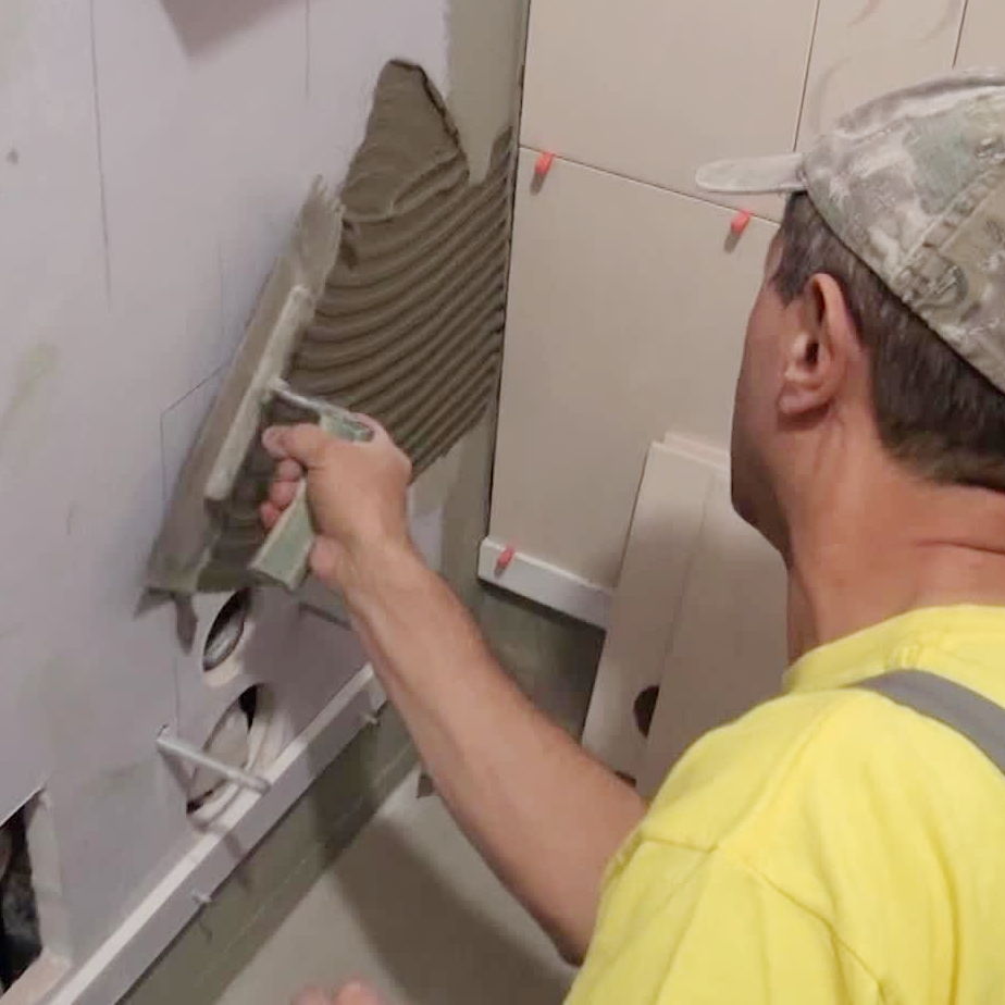

6. Лепене на плочки - правилното лепене на плочките е от изключителна важност за отводняването на банята. А от правилното лепило за плочки зависи те да останат по местата си.
