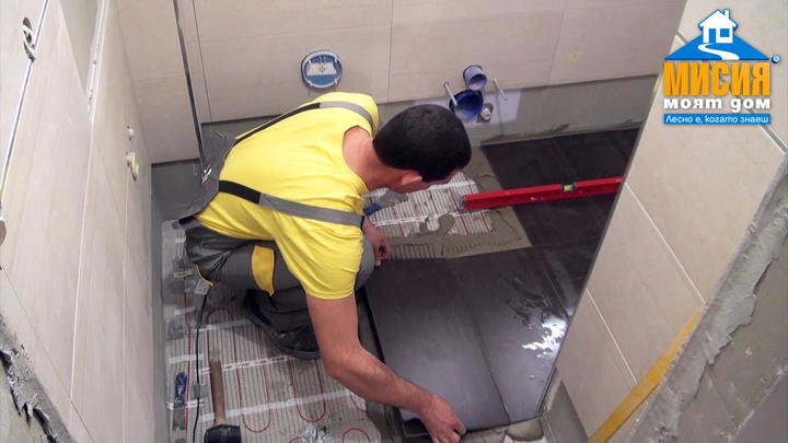

Лепене на плочки върху подово отопление
За лепенето на плочки върху подово отопление са необходими по-специални лепила, които запазват своят гъвкавост след изсъхване.
При полагане на керамични плочки върху подове с подово отопление, трябва да съобразим няколко основни фактора с цел да избегнем отлепване или напукване на плочките.
Подовото отопление причинява термични разширение на основата, на лепилния пласт и на керамичното покритие. Основният проблем се състои в това, че основата и керамичното покритие имат различна степен на деформация и между двата слоя се генерират механични напрежения, които биха могли да доведат до отлепване на керамичните плочки. Цикличното редуване на постоянното разширяване и свиване изискват употребата на специални лепила за плочки и фугиращи смеси.
Освен това, за разлика от лепилата за плочки, керамичните покрития не са еластичен материал, поради което изискванията към качествата на лепилата за плочки е още по-висока.
