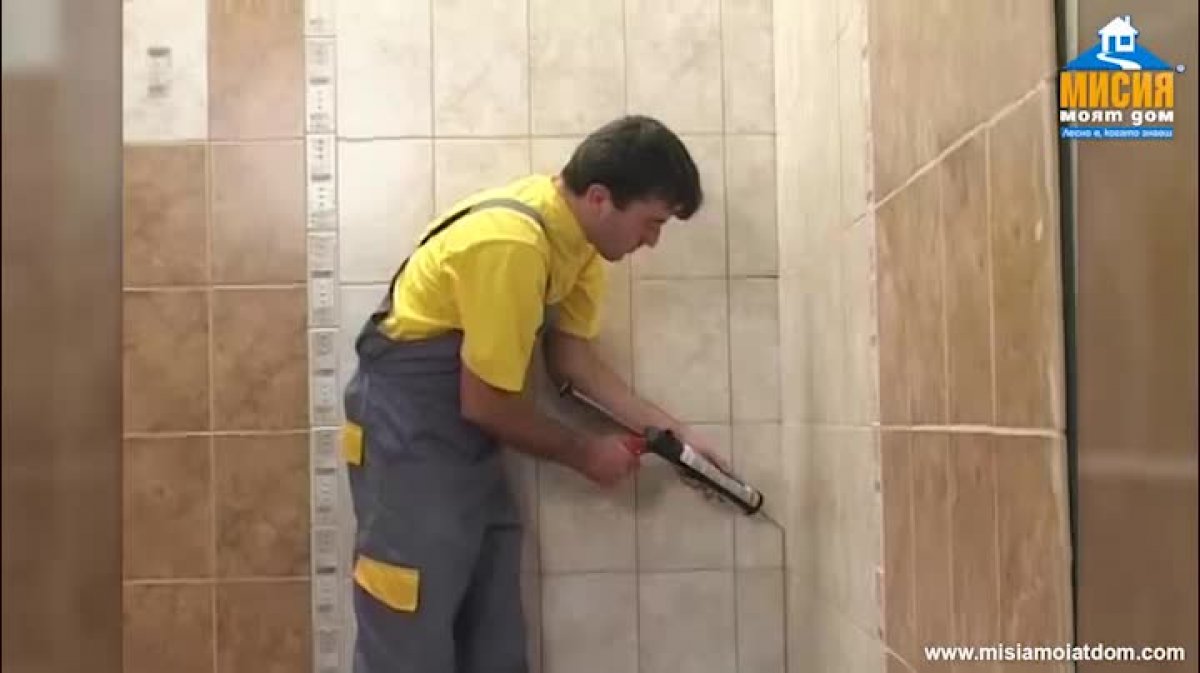

Нанасяне на санитарен силикон
Полагането на силикон в ъглите между стените и между стените и пода предпазва банята от образуване на плесени и мухъл. Преди нанасянето стените на фугата трябва да са чисти и сухи, за да се осигури добро сцепление на силикона с ръбовете на плочките. Той съдържа допълнителни анти-бактериални съставки, които възпрепятстват образуването на плесен и мухъл на места изложени постоянно на влага.
Санитарният силикон се нанася във всички разширителни и съединителни фуги в бани, тоалетни и кухни. Той е влагоустойчив, еластичен и не променя цвета си. Санитарният силикон не може да се боядисва. Той се предлага в цветовете на фугиращите смеси. С един флакон може да се покрие дължина от 5 до 13 линейни метра при ширина на фугата 6 мм.
След нанасянето, силиконът се напръсква със сапунена вода и заглажда с подходящ инструмент.
