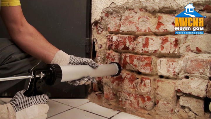

За справянето с проблема прилагаме система за хидроизолиране на вътрешни стени на Вебер, която се състои от няколко продукта.
След отстраняването на компрометираната мазилка, пробихме отвори в стената, които запълнихме с инжекционен крем. Той създава хоризонтална преграда за разпространението на капилярната влага.
След това обработихме стената с водоплътен ремонтен разтовор.
