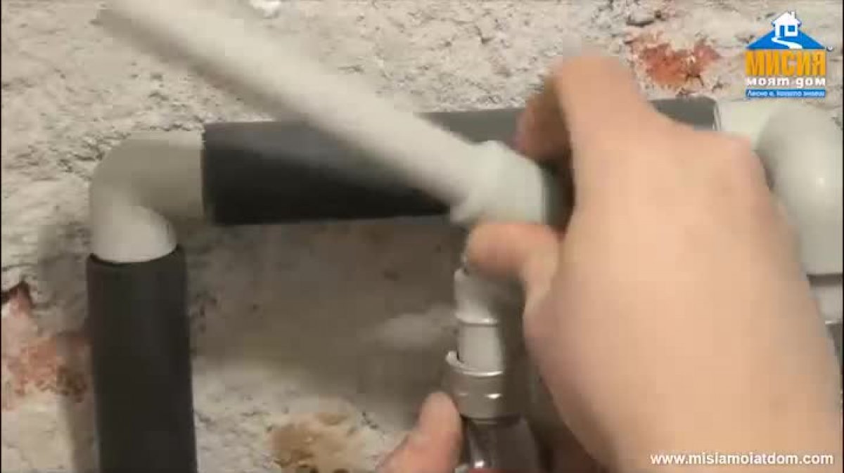

Водопровод
Изграждаме водопровода с полипропиленови тръби. Заваряването на водопроводните тръби става със специални инструменти, които осигуряват сигурна връзка между самите тръби или между тръбите и фитингите.
Полипропиленът е икономичен материал, който притежава комбинацията от изключителни физични, химични и термични качества, които не притежава нито един друг полимер. Затова и намира толкова широко приложение при израждането на водопроводни системи.
