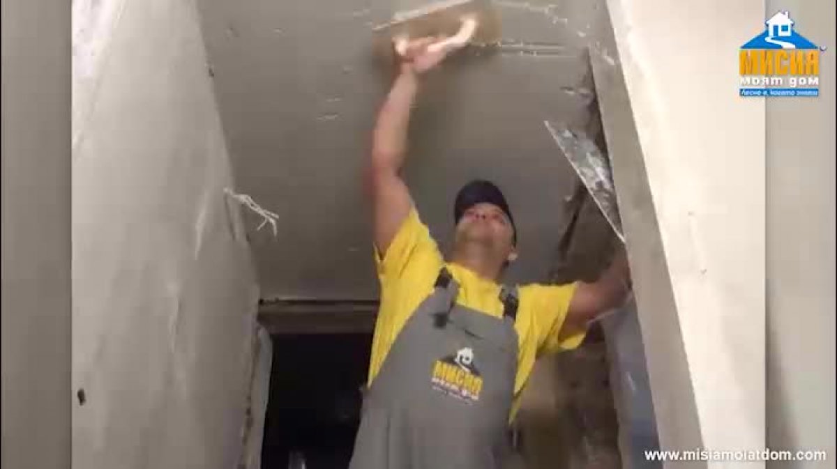

Измазване на стените
Отвън остава да направим и топлоизолацията. Врмето вече се затопля и спокойно ще може да се работи.
А сега нека видим как върви изравняването на стените и подготовката им за нанасяне на боята.
За запълване на каналите от електрическата инсталация и изправянето на стените, там където е необходимо ще използваме ръчна гипсова мазилка с перлит.
