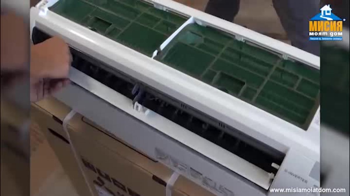

Монтаж на климатици
Монтажът на климатици не минава без къртене. Тръбите и захранването на климатиците заложихме предварително във всяка от стаите.
Така няма да се виждат никакви тръби и кабели вътре в помещението.
Естесвено тръбите трябва да бъдат прокарани и до външното тяло на климатичната система. Така че пробиването на стената е неминуемо.
Захранването на всеки един от климатиците също е на отделен кръг.
За всяка от стаите е предвиден климатик с необходимата мощност.
След боядисването на стените можем да монтираме и самите тела – вътрешно и външно.
