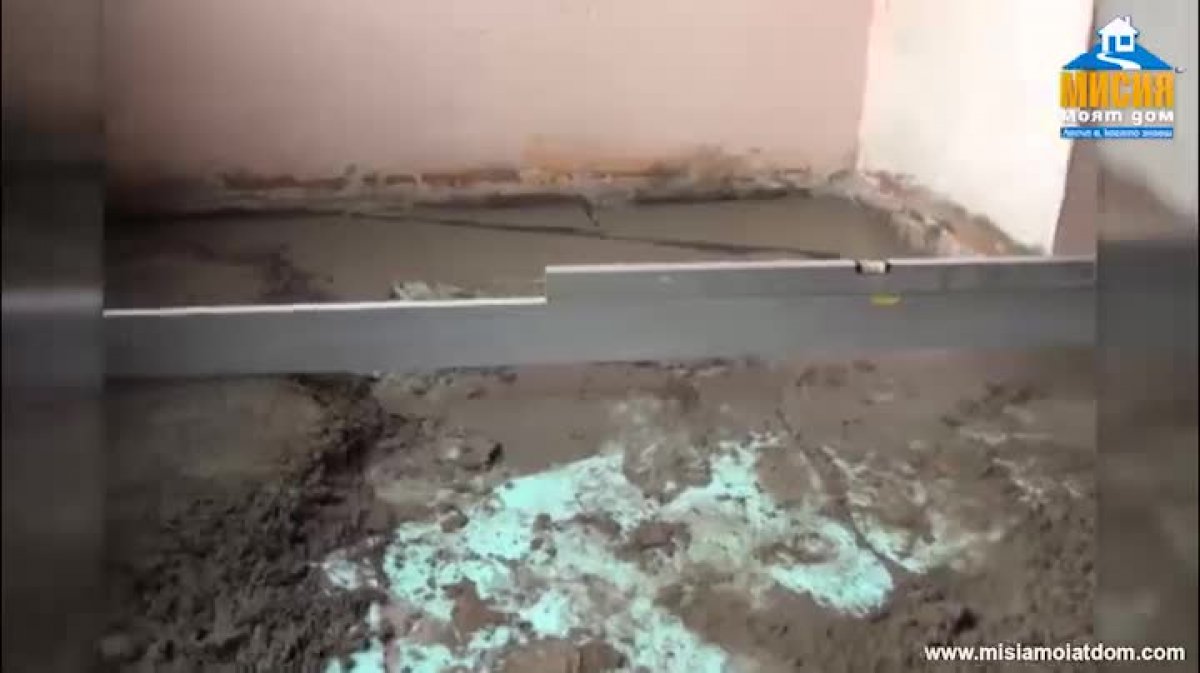

Подова замазка с полистирен
Замазка с такава дебелина трябва да съхне твърде много време, а и излишно ще натовари конструкцията на сградата.
Затова, след кратки консултации нашите партньори предложиха решение с топлоизолация на пода, което пести енергия, ускорява ремонтните дейности и олекотява конструкцията – полагане на екструдиран полистирен под замазката.
За по-голяма стабилност ние ще залепим плочите върху основата с циментово лепило.
Преди полагането на плочите от екструдиран полистирен основата е добре да се грундира, за по-добра адхезия на лепилната смес.
Плочите от екструдиран полистирен или както може да ги срещнете XPS (екс пи ес) представляват топлоизолационен материал, произведен от полистирен и подходящи разбухващи вещества чрез процес на непрекъснато екструдиране, с който се оформя плоскост с желаната дебелина от 20 до 200 mm.
Произведеният материал е втвърдена, хомогенна и устойчива пяна със затворени многостенни клетки а стеничките им са с дебелина само 1 микрометър. Съответно, само 3% от обема на продукта представляват твърдо вещество, като останалите 97% са заети от газ.
XPS плочите се характеризират с високи и дълготрайни топоизолационни свойства, минимално водопоглъщане, висока якост на натиск и стабилност на размерите. Те са трудно запалими и са съвместими със строителни материали като цимент, гипс, вар и пясък. Плочите с грапава повърхност и имат отлична адхезия с мазилки, лепило, шпакловъчни смеси и бетони. Това ги прави незаменими в някои от строителните процеси.
Изолационните плочи се произвеждат с оформяне на страничните ръбове профил L (ел). Плочите се поставят с разминаване на фугите, така че да се получи компактен слой взаимносвързани плочи. Ел-профилът прави монтирането бързо и технически правилно. Този профил предотвратява и появата на топлинни мостове.
Плочите за топлоизолация на под осигуряват дълготрайна топлоизолационна ефективност, тъй като благодарение на затворената клетъчна структура, дори и евентуално наличие на влага не влошава по никакъв начин декларираните технически характеристики. Това ги прави иключително подходящи за полагане в приземни етажи с проникваща влага.
Високата механична устойчивост и много високата якост на натиск, заедно със стабилните размери правят тюркуазените плочи предпочитан материал за работа.
Плочите се предлагат в различна дебелина. Ние използвахме плочи с две различни дебелини. В стаите и дневната положихме плочи с дебелина от 5 см, а в кухнята и коридора плочи от 4 см, тъй като там нивото на плочата бе по-високо.
Така сме готови за полагането и на пясъчно циментовата замазка.
Въпреки спестените сантиметри от дебелината на замазката пак трябваше да бъдат доставени големи количества пясък и цимент.
Здравината и трайността на замазката зависят от процентното съотношение вода/цимент в разтвора. При завишаване на съотношението вода/цимент над препоръчителното (често за по-лесно нанасяне на разтвора се добавя повече от необходимото количество вода), здравината на замазката намалява, тя има по-малка якост на натиск и опън и времето за изсъхването й се удължава. Получава голямо свиване на нанесения материал. В резултат от това възникват напрежения, които водят и до поява на пукнатини.
Дебелината на традиционните разтворими замазки трябва да е не по-малка от 30 мм, като обикновено варира около 50 мм, но може да достига и много повече.
Но съществен недостатък на тази традиционна замазка е, че изискава много време за съхнене.
