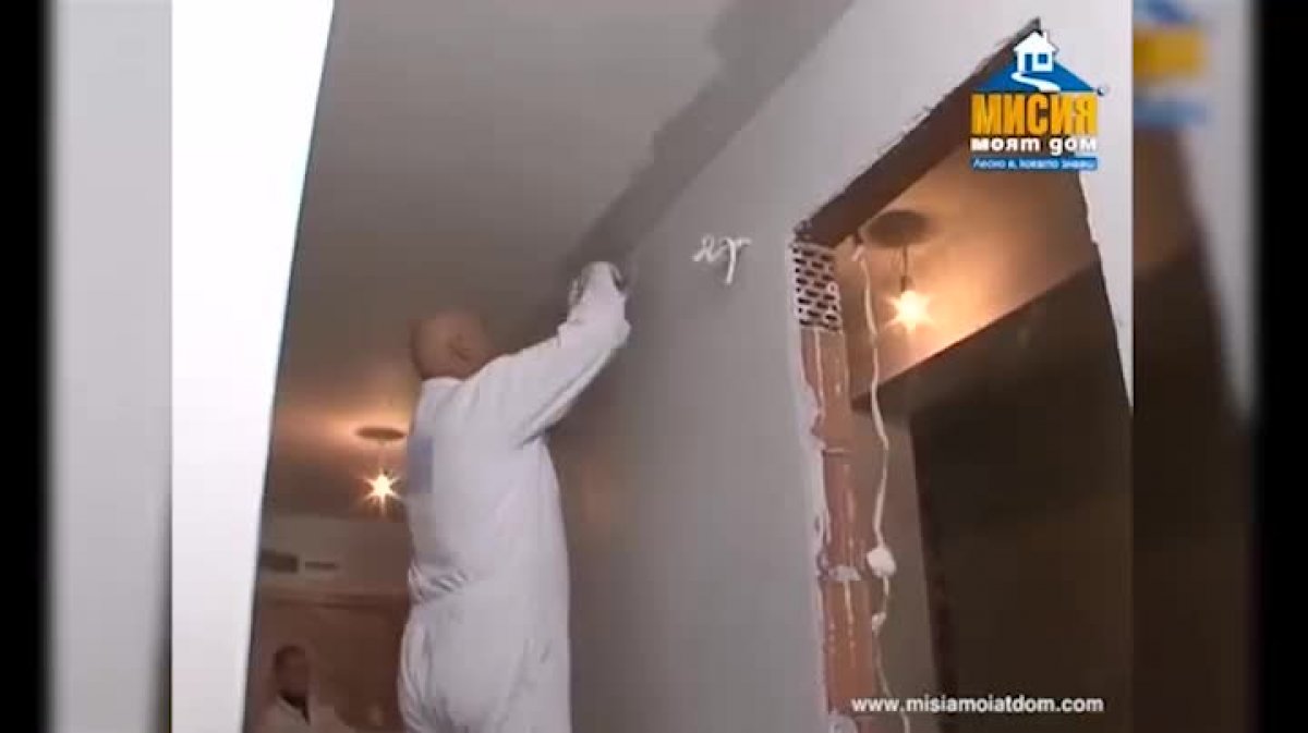

След като стената изсъхне може да се премине към втората стъпка – нанасянето на ръчната гипсова мазилка. Готовата смес се изсипва в подходящ съд с вода. Следете указанието на опаковката за да постигнете идеална консистенция на материла.
За разбърването използвайте миксер или достатъчно мощтна бормашина.
Бъркайте на бавни обороти до получаването на хомогенна и гладка смес без бучки.
Преди да започнете с измазването е добре да монтирали и добре нивелирани метални лайсни или така наречените „майки” – една, две или колкото са необходими за да се осигури добро водене на мастара при изтеглянето на мазулката.
Няма значение дали трябва да измажете стена или таван. Мазилката прилепва идеално към основата, не се свлича и остава на мястото си.
След около 20 минути нанесената мазилка се изтегля с мастар и се заравнява.
След като се изравни добре мазилката се оставя да дръпне. Колкото по-дебел е слоят на нанесената мазилка, толкова по-дълго трябва да чакате. Повърхността остава равна и леко грапава.
За около 90 минути мазилката е дръпнала, но е все още влажна. Всички минимални неравности се заглаждат с равномерни кръгови движения, без натиск върху повърхността на мазилката, с мокра гъбирана маламашка. Така на повърхността се изкарва така нареченото „гипсово мляко”. Веднага след това основата се заглажда с чиста метална маламашка. Така „гипсово мляко“ се втрива между песъчинките и се получава напълно гладка повърхност.
