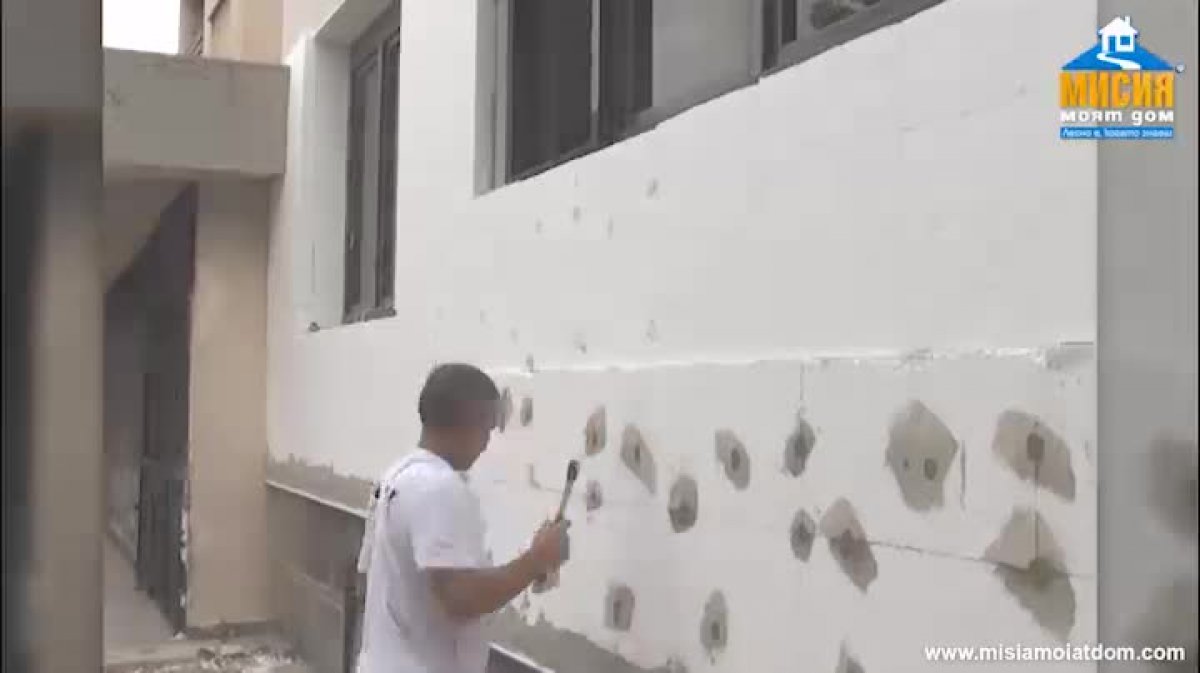

Топлоизолация с EPS

Ние много често отделяме време в предаването за полагането на топлоизолационни ситеми на различни производители и с различни изолиращи материали – плочи екпандиран полистирен или вата.
Днес нашите майстори ще работят с 8 см И-Пи-Ес.
