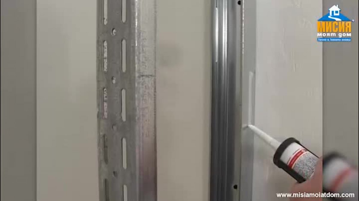

Изграждане на конструкция от метални профили
Металните профили при изграждане на външна стена са по-широки и по-здрави от профилите при вътрешните стени. Захващането на профилите към тухления парапет, стените и плочата отгоре се извършва с рамкови дюбели. Захващането на профилите един към друг става с помощта на рапидни винтове.
