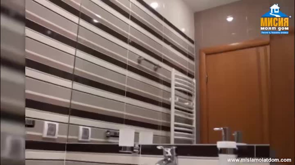

Огледала за баня
Колкото и да са големи баните, или по-точно ние да ги наричаме голяма и малка баня, огромните огледала, които ще вградим в плочките ще разширят визуално помещения.
Огледалото е не просто необходимост, но и един модерен аксесоар, придаващ допълнителен стил и красота на Вашата баня. Естествено имате две възможности, когато избирате огледала за вашия дом или по-специално за вашата баня – да ги купите готово огледало. На пазара се предлага богато изобилие от огледала и вие може да намерите това, което ви харесва най-много.
Вторият начин, който ще ви донесе по-голямо удовлетворение и ще придаде индивидуалност на вашия дом е да направите вашето огледало по поръчка.
Фирмата ше се погрижи то да пристигне невредимо до вашия дом.
Преди да се залепи огледалото основата трябва предварително да е обработена и изравнена.
Почиства се от всякакви по едри частици, които биха попречили на прилепването на огледалото към основата.
Огледалото се лепи със специален силикон, който не разяжда слоя на гърба на огледалото.
Първите огледала били създадени от хората за наблюдение на собствената им външност, по подобие на отражението в спокойна водна повърхност, но били с много малки размери.
Естесвено суетните французи първи открили технологията за производството на големи огледала.
В днешно време големи огледала се използват широко в интериора, за да създадат илюзия за пространство, особено в неголеми помещения.
Изберете качествено огледало и поръчайте на доказаните производители. Иначе може да получите ефекта на кривото огледало.
След прецизно взет размер, огледалото идеално пасва между плочките. То е на едно ниво с тях и стената е гладка, без ръбове от огледало или рамка.
И в двете бани огледалата са вградени в плочките и поръчани по размер.
Плочки за баня
Идеите за плочките за баня, както и възможните цветове и съчетания са важни поради факта, че цветовете могат да влияят пряко върху настроението на обитателите - от успокояващо-релаксиращ до зареждащ ни с енергия. Топлите цветове като прасковено и жълто са весело игриви. Неутралните цветове като бежово и бяло разширяват помещението, правят го по-светло и са винаги модерни.
Облицовката върху стените в баня с обособената душ кабина се състои от керамични плочки в няколко нюанса, които идеално се съчетават един с друг по един много хармоничен начин. Допълнителен акцент добавя начинът, по който е оформена облицовката – чрез големи керамични плочки и чрез мозайка от малки детайли.
В съвременните апартаменти банята е твърде малка като площ. С умелото съчетаване на подходящите плочки можете да я разширите визуално. Така например ако е твърде тясна, използвайте хоризонтални правоъгълни плочки, с помощта на които ще постигнете визуална илюзия за по-широко пространство. Ако пък е твърде ниска – вертикалните детайли ще създадат илюзията за по-високи тавани.
Декорните плочки в нашата баня също са с хоризонтално разположени линии, което също добринася за визуалното разширение на банята.
