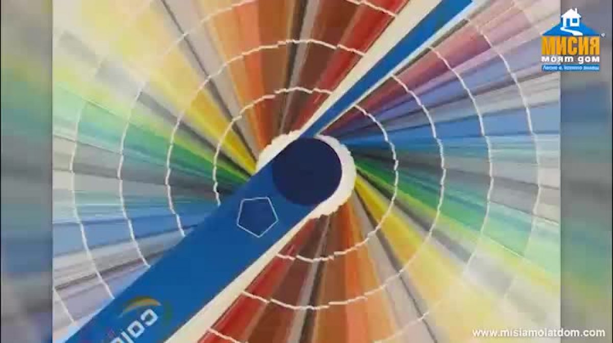

Избор на цветове
Всички тези параметри, за които говорихме докато нашите майстори боядисваха трябва да са отбелязани на опаковките на боите, предлагани в нашите магазини. Следете за тези показатели когато избирате продуктите. Определението качествена или некачествена боя е не само неточно но и не съдържа в себе си никаква информация. Зад това определение трябва да стоят точни цифри.
И докато качеството на боята се определя с точни цифри, цветовият избор е изцяло субективен и зависи от вашия вкус и предпочитания. Оцветяването по каталог гарантира многообразие от цветове и възможност за различни цветови комбинации. Правилният избор е много важен и оказва влияние върху цялостната атмосфера в стаята и дома и може визуално да промени помещението.

Избор на боя
Изборът на интериорна боя е в зависимост от предназначението на помещението, предпочитанията на домакините и техния начин на живот. Ако всичко това е съобразено, всеки престой в помещението ще бъде едно удоволствие и почивка.
Цветът на стената изглежда различен при различна светлина – дневна, жълта или неонова. Цветовете могат да променят визуално размера и формата на стаята – светлите цветове я правят да изглежда по-голяма а тъмните – по-малка.
Но в крайна сметка вие избирате в какви цветове да бъде боядисан вашият дом.
Избор на боя може да го направите по каталог в реномираните магазини. Компютърна програма контролира дозирането на различните оцветители за точно получаване на избрания цвят.
Когато избирате цвят за вашия дом или офис трябва да съобразите две неща. Едното от тях е количеството светлина, което влиза в съответната стая, а второто се състои в преценка на визуалния обем, който искате да придадете на помещението.
Ако помещението е добре осветено, можете да боядисате стените и в по-студени цветове, ако стаята обаче е тъмна и не толкова просторна, много важно за добрия й вид е да изберете топли цветове, които да я „отворят“.
