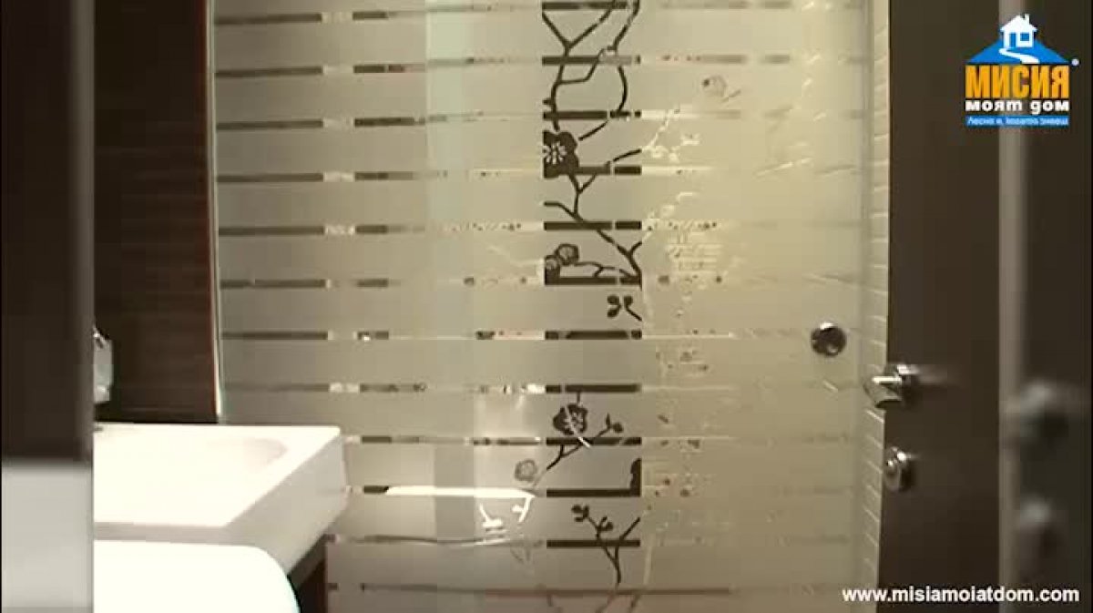

Монтаж на стъклен параван
За да отделим двете части на тази баня монтирахме и стъклен параван. Изработен по поръчка с орнаменти от самите плочки, той елегантно разделя помещението на две.
При монтажа на всякакво оборудване в банята, най-големия проблем са тръбите под плочките. Ако не знаете откъде точно минават те, могат да бъдат пробити и да се започне ремонт почти отначало. Тук на нас ни помогнаха снимките, които правим през целия процес на ремонта. Така монтажът на алуминиевия профил към пода мина без проблеми. А точно под паравана минават две от канализационните тръби.
При избора на параван е добре да се уверите, че той e изработен от висококачествени материали и технологии, които гарантират, че параванът ще бъде безопасен, ще позволява лесен монтаж и ще има продължителен срок на експлоатация.
Едната част на паравана е фиксирана към стената с елегантни хромирани клипсове. Работата при монтаж на стъклени паравани е доста деликатна и прецизна, защото стъклото, макар и закалено с дебелина 8 мм, може да бъде наранено.
Втората част ще бъде подвижна плъгаща врата с горни водачи. Те се монтират в специална релса, която осигурява плавното движение на ролките. Тя се нивелира внимателно преди да бъде фиксирана.
На пода също се фиксира един водач, който не позволява на стъклото да се измества при отваряне и затваряне.
От двете страни на релсата се монтират и стопери, които задържат стъклената врата малко преди тя да достигне плочките.
И за да няма пряк допир на двете твърди повърхности – плочките и стъклото, и за да се предпази то от нараняване се слага и силиконово уплътнение.
Между неподвижните части на паравана и плочките се полага санитарен силикон, който със своите антибактериални свойства ще предпазва от образуване на мухъл.
И така – след монтажа и проверка на движението на плъзгащатат се врата имаме красив параван, който при използване на душа в тази баня ще предпазва предната част на помещението от пряко мокрене.
