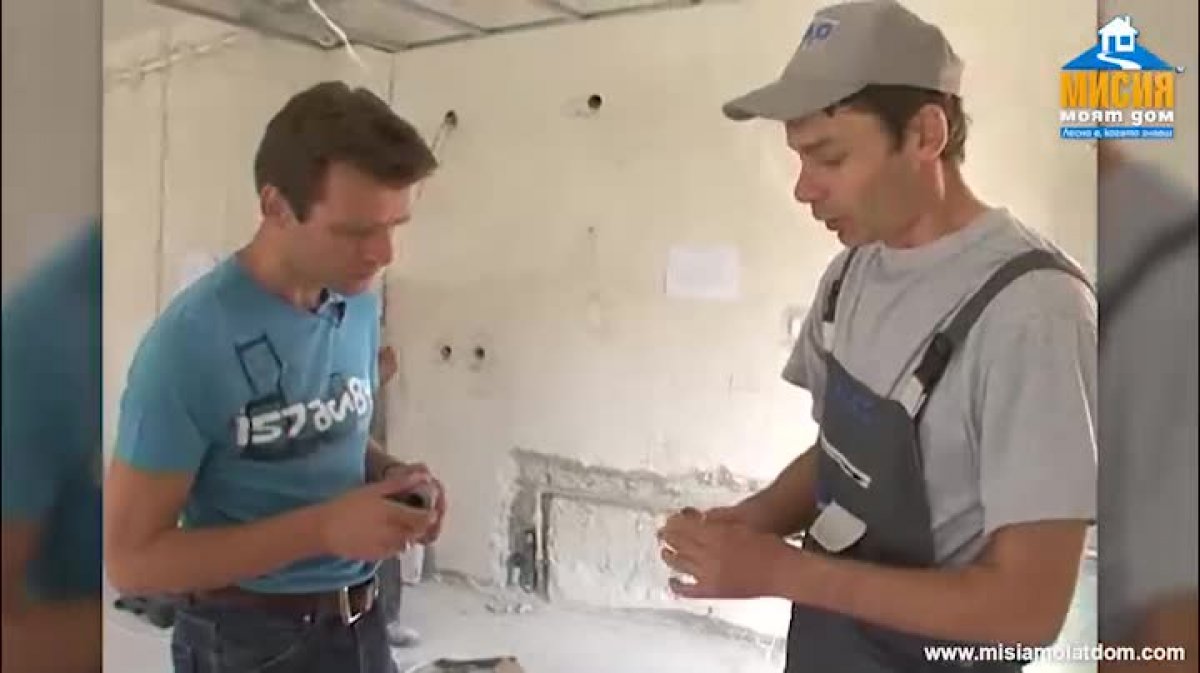

Водопровод
В този обект има изграден водопровод от полипропиленови тръби, но ще ви покажем защо предпочетохме да подменим изцяло всички тръби. Новата система е иновативнаи за първи път я показваме във нашето предаване. Материалът е полибутен, работата и осъществяването на връзките между отделните елементи е бърза, а самите връзки са изключително надеждни.
Инсталирана веднъж системата предлага големи предимства пред традиционните системи - не се образува котлен камък, не ръждясва, дори и тръбите за топлата вода са хладни при докосване.
За качествения монтаж и експлоатация е необходимо използването и на препоръчаните от производителя инструменти за рязане и разглобяване. За сглобяване не се използват инструменти – отрязвате с ножиците, вкарвате укрепващата гилза и натискате. Това е – надеждната връзка е осъществена.
Производителят предлага 50 годишна гаранция за всички тръби и фитинги.
