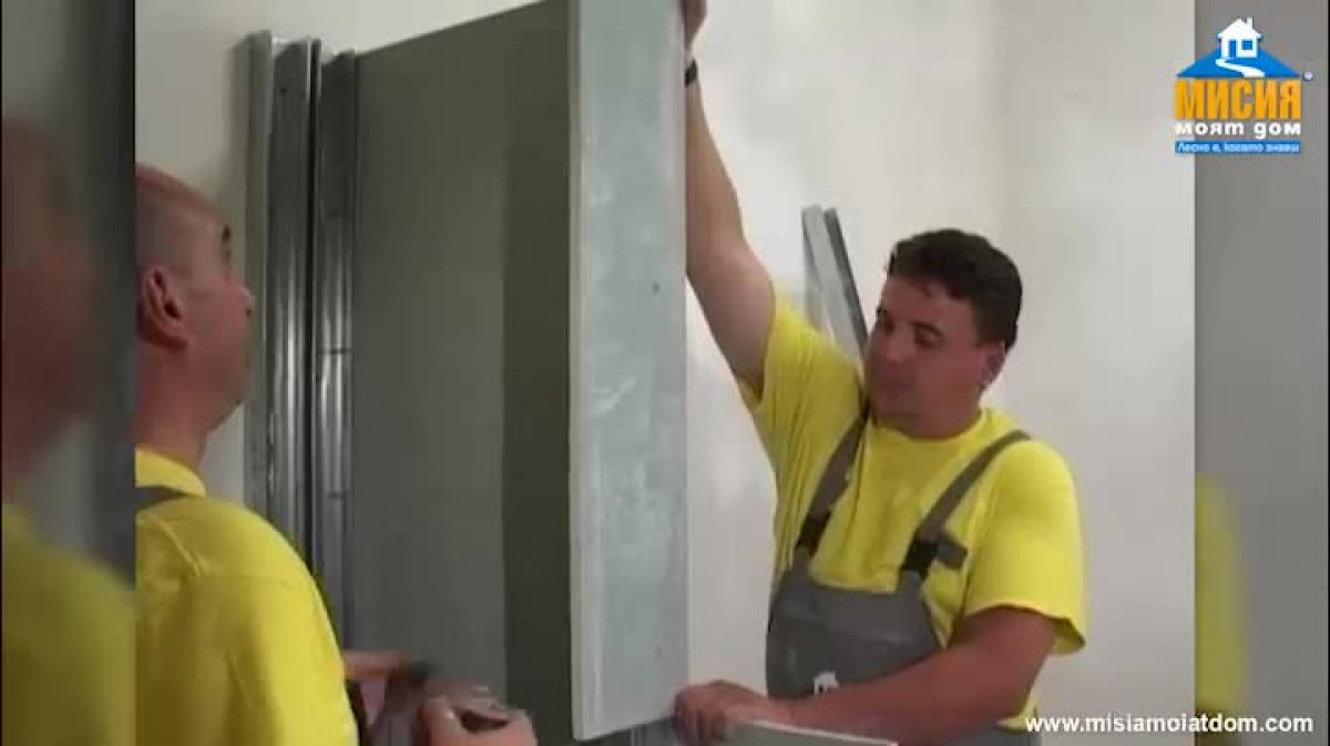

Декоративна стена от гипсфазер
Декоративната стена ще бъда захваната само от едната страна, затова е необходимо надежното фиксиране на вертикалните Уве профили с рамкови дюбели към масивната тухлена стена и към бетоновата основа.
Стената по проект трябва да бъде с дебелина 20 см. Това налага използването на двойна констукция от метални профили.
Различните размери на профилите, предлагани на пазара, позволяват изграждането на различни по дебелина стени.
Гипсфазерната плоскост, с която работим е с дебелина 15 mm и е предназначена за външно приложение и фасади. Тя се произвежда от печен гипс и целулозни влакна, които армират плоскостта в цялата и дебелина. Благодарение на хомогенната структура и пресоването при производството се получава твърда и стабилна плоскост с изключително добри физико-механични параметри. Високата импрегнация пък я прави устойчива на атмосферни влияния – дъжд, сняг, високи и ниски температури.
Монтира се с винтове за фазерни плоскости. Строителния елемент изпълнен със сините гипсфазерни плоскости може да остане изложен 1 месец на атмосферно влияние без завършващо покритие без да загуби отличните си качества.
След като си осигурихме основа за захващане на металните профили продължаваме с техния монтаж. Тук последователността на работата е обратна – профилите се захващат към вече монтираната плоскост.
Носещата конструкция се предпазва от атмосферни въздействия като след монтажа на плоскостите всички фуги се запълват с импрегниран фугопълнител и хартиена лента вмазана между два слоя от фугопълнителя. Главите на рапидните винтове също се шпакловат.
Влагоустойчивата суха гипсова смес е със специални добавки срещу проникване на влага и се използва за шпакловане на фуги на влагоустойчиви строителни плоскости.
