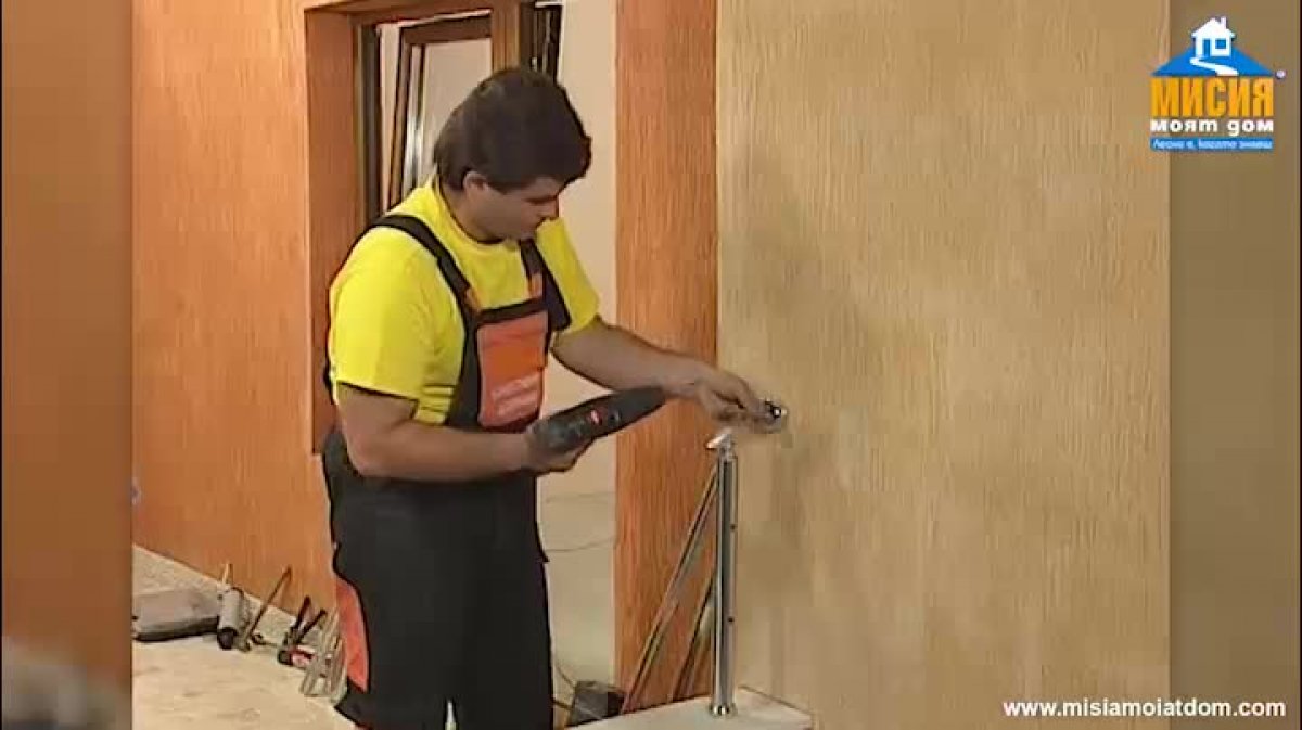

Монтаж на парапет
По правило монтажът на парапетите започва след приключване на облицовъчните работи и полагане на настилките. Стандартният монтаж изисква пробиване на отвори в основата, като това се прави безударно, с диамантени коронки и без риск от счупване на покритието.
За фиксирането на парапетите се използва химически анкер, който гарантира изключителна здравина, независимо от материала, в който се залагат шпилките за краката на парапета.
Парапетът е изработен от модулна алуминиева система. Профилите са оцветени по метода на електрооксидацията с дебелина на покритието до 14 микрона. Основните цветове са: хром, титан, тъмно кафява оксидация, месинг. Възможно е също да се боядисат във всички цветове от каталога RAL, както и в цветове, имитиращи дърво - златен дъб, бук, орех, череша.
