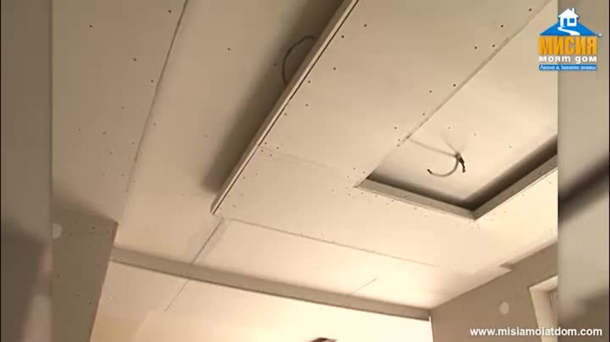

Таван с изтичане по стените
Окачените тавани, дават възможност за внасяне на много индивидуално звучене във всяко помещение.
Таванът в дневната и трапезарията обединява тези две отделни зони като преминава от едната към другата без да прекъсва.
Изтичането по двете срещуположни стени е едно интересно решение, което визуално ще увеличи още повече обема на помещенията.
Той ще подчертае седалната група с меката мебел и трапезарната маса.
