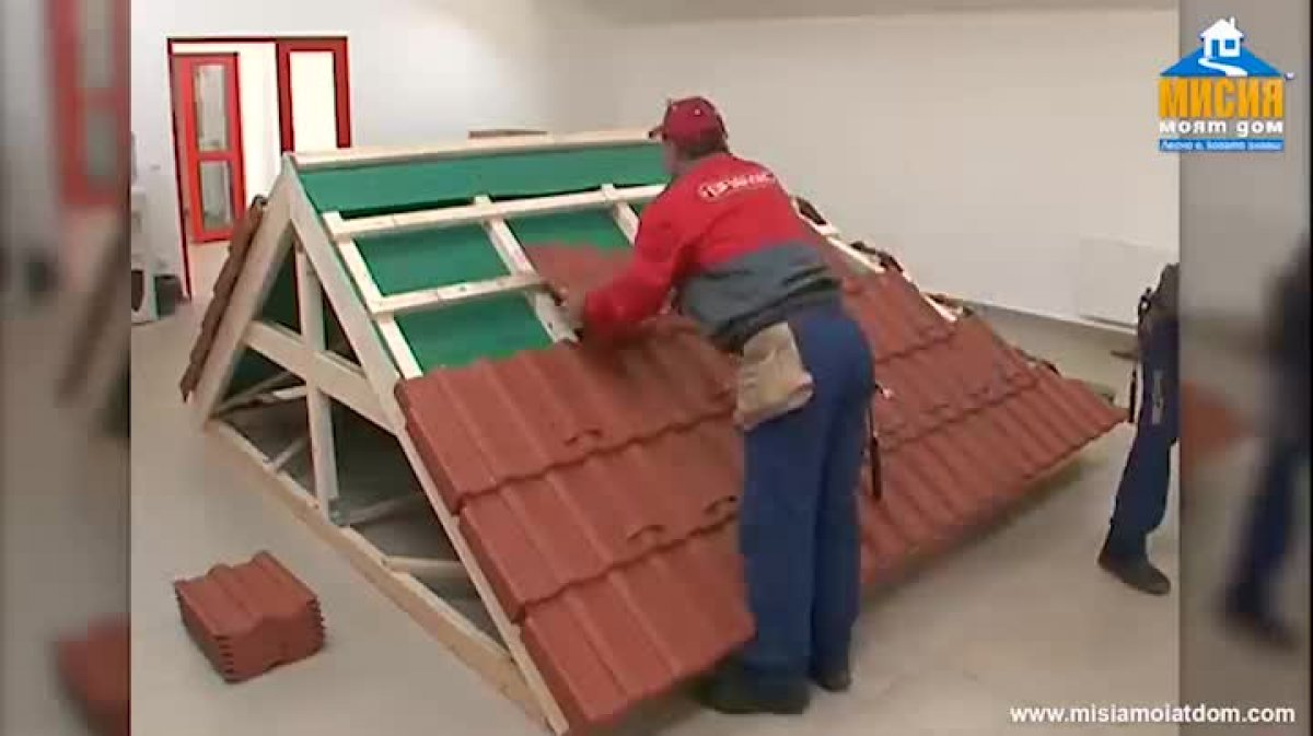

Редене на керемиди
Много важно условие при реденето на керемидите е те да се полагат така, че да се осигури необходимия минимален луфт между тях.
Погрешно е разбирането на много от майсторите и клиентите, че керемидите трябва да се редят плътно прилепени една до друга. При това плътно нареждане се получава напрежение в зоните на контакт на керемидите, което може да доведе до счупване на ъглите на керемидата.
Когато керемидите са плътно наредени ще забележите, че започва едно разминаване с разграфяването, което е признак, че не се полагат правилно. Затова е необходимо последната керемида да се постави върху отметката и фугите да се разпределят между нея и предните две керемиди. По този начин ще получава правилно нареден и естетично оформен покрив.
Така че следете непрекъснато отметките по скарата и не се отклонявайте от тях.
За естетично и сигурно оформяне на фронтона на двускатния покрив, се използват специални странични керемиди – те се фиксират с винтове или пирони към летвите срещу вятър и бури.
Всички керемиди имат специално предвидени отвори и тези по стрехите, билата и уламите задължително се укрепват. При наклон над 45 градуса всяка втора керемида също се укрепва с винт или гвоздей, а при наклон над 60 градуса всяка керемида се укрепва.
