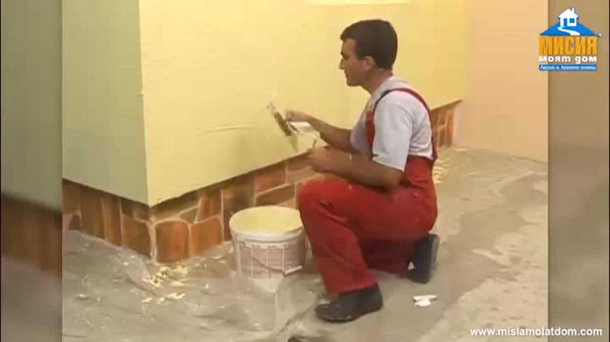

Полагане на мазилка
Последният и завършващ етап при топлоизолационната система е полагането на мазилката.
Със съвременните декоративни мазилки се постига уникален ефект както при ново строителство, така и при ремонт и реставрация на стари сгради.
Тънкослойните мазилки се нанасят върху основата, при определената от зърното дебелина, с маламашка.

Грундирането на основата е задължително преди нанасянето на мазилката.
Нанася се с четка или с валяк на равномерен слой. След нанасянето на грунда, хигроскопичността на основата се намалява значително, което предпазва от бързо изсъхване на мазилката, а от тук и от нейното напукване. Повишава се и сцеплението с основата.
При липса на грунд, или при използване на грунд, който не е включен в системата, мазилката може да стане на петна.
