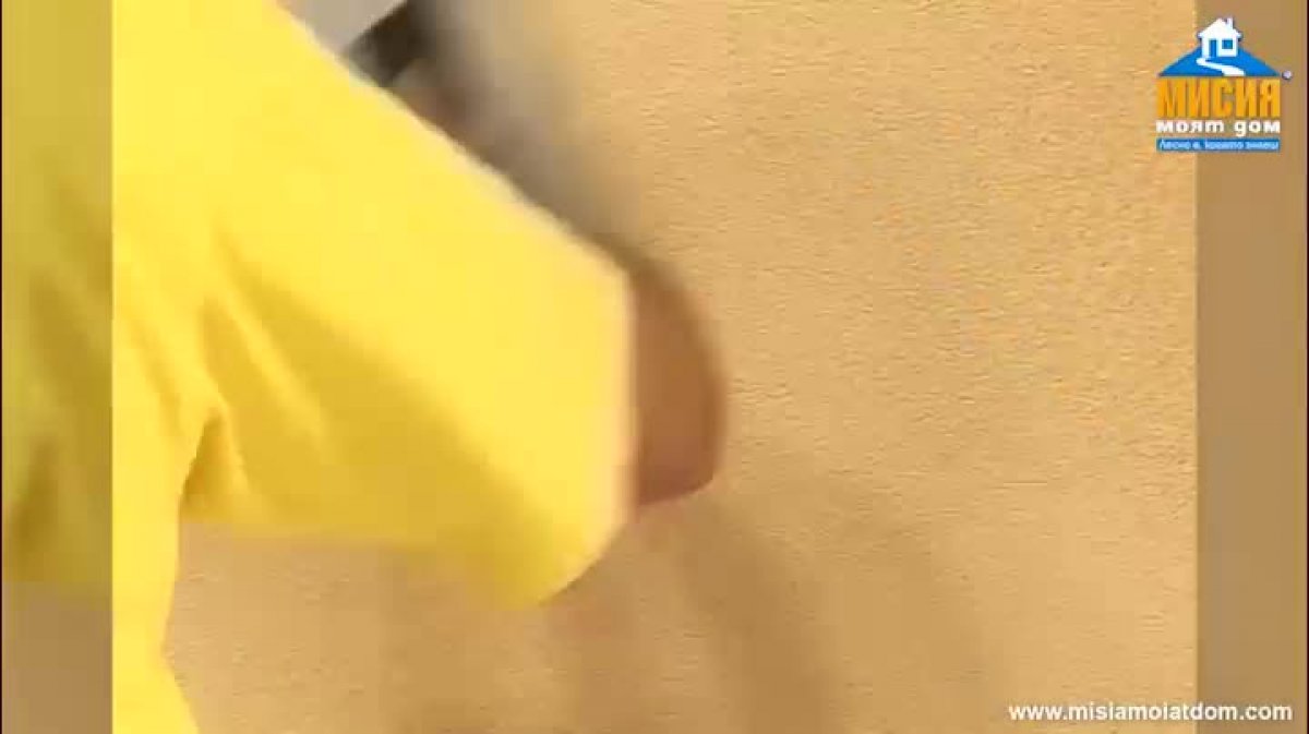

Измазване на стените на терасата
За стените на терасата е избрана фина полимерна мазилка с дребнозърнеста структура. Преди нанасянето й, стените се грундира в цвят близък до цвета на избраната мазилка.
Полимерната мазилка, която ще се положи върху стените на терасата, е предназначена за изпълнение на еднослойно покритие върху почти всякакви основи. Тя е готова за употреба, но преди да се започне работа, трябва добре да се разбърка.
Препоръчително е полагането на мазилката върху една стена да става наведнъж.
Ако се налага прекъсване на работата, трябва да се залепи строително фолио по линията, до която ще се измазва, да се положи и оформи структурата на мазилката и лепенката да се отлепи. След паузата работата продължава от същото място, като се залепва строителна лента върху вече готовата и изсъхнала мазилка.
