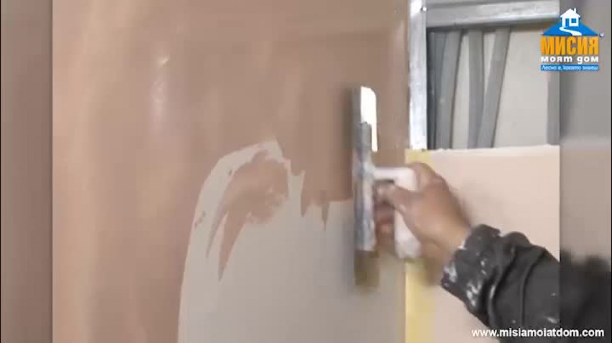

Нанасяне на венецианска мазилка
За нанасянето на венецианската мазилка се изисква идеално гладка стена. Първият слой се нанася по цялата повърхност като шпакловка и ако стената не е идеално изравнена, първо разходът на материал ще се повиши, но и ще настъпят промени в технологичните времена – по-бавно ще съхнат отделните слоеве
Преди нанасянето на първия слой стената трябва да се грундира с специалния дълбокопроникващ грунд.
Той намалява попиваемостта на основата, създава един невидим филм върху нея и това улеснява полагането на мазилката.
Използваните инструменти също имат голямо значение при полагането на венецианската мазилка.

Нанасяне на маски
Крайният ефект на мазилката зависи от начина на насяне на втория слой, или така наречените маски. Те определят мраморното звучене на повърхността след гланцирането.
Нанасят се върху добре изсъхналата основа на първия слой със същия материал.
След около 6 часа мазилката се заглажда с маламашка с диагонални движения.
Натискът при така наречената лустрация е по-силен.
Ако е необходимо може да се дабави и съвсем тънък слой от мазилката.
При това движение с натиск повърхността се полира с ръба на маламашката.
Това е завършващият изравняващ етап от полагането на венецианската мазилка. След изсъхване се получава мраморното звучене на повърхността.
