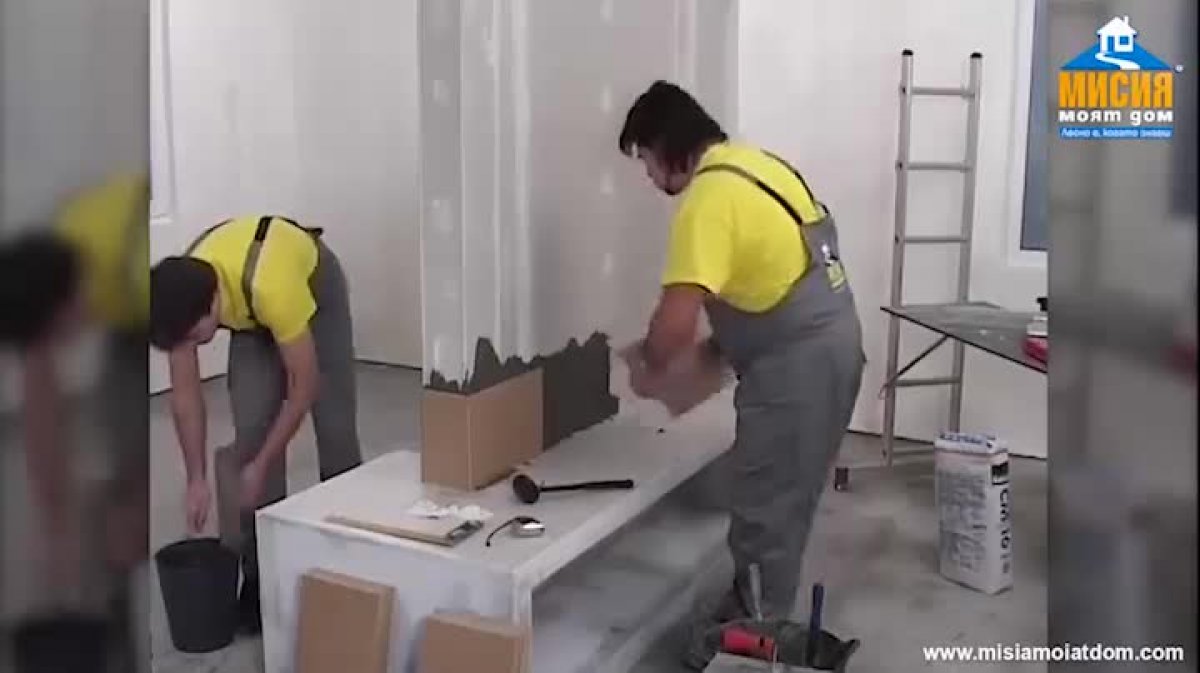

Лепенето на плочите върху преградната стена се започва отдолу нагоре. Качественото лепило за плочки няма да позволи свличането на плочките надолу.
Лепенето на плочите се извършва отдолу нагоре.При под,който е идеално нивелиран може спокойно да се започне от първия ред.
При залепяне на керамични плочи върху гипскартонени стени е препоръчително използването на гъвкави лепила с повишени технически характеристики за сцепление и свличане.
Лепилото се нанася с назъбена маламашка с размер на зъбите 10 мм по повърхността на стената.
Лепене на керамични плочи върху стената е едно много подходящо решение ако е вградено в стената стенно отопление.Лепилото задължително трябва да е гъвкаво,така че да понася температурните разширения.Тогава обаче фугата между плочите трябва да е по-голяма.Така ако има слабо разширение на плочите при нагряването,тя ще го обере и няма да има опасност от тяхното отлепване.
Препоръчително е,при лепене площта на нанесеното лепилото да не е по-голяма от 1 кв. метър.Така има достатъчно време да се положат плочите и да се нанесат корекции ако е необходимо.
При строително ремонтните работи е много важно спазването на технологичното време за изсъхване на един материал,преди да се нанесе следващия слой или както е в този случай – преди да се фугират плочките.В зависимост от атмосферните условия времето за изсъхване на лепилото е различно,но преди да се започне фугиране трябва да се изчака поне 24 часа.
