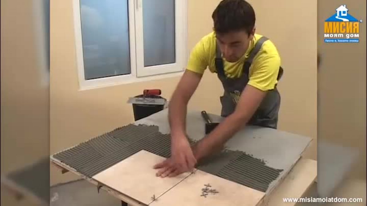

Нека проследим демонстрацията на лепене на плочки върху дървена основа.

След като изсъхне лепилото, около 24 часа след нанасянето му, можем да започнем с лепенето на плочките. С назъбена маламашка се нанася слой силно еластично лепило. Поставяме плочките с леко притискане докато заемат нужното място. Ако е необходимо коригираме положението с леко почукване с гумен чук. Широчината на фугите между плочките трябва да е минимум 3 мм, а между плочите и стената поне 10 мм. Гъвкавото лепило ще поеме евентуални разширения и свивания на основата при температурни разлики.
