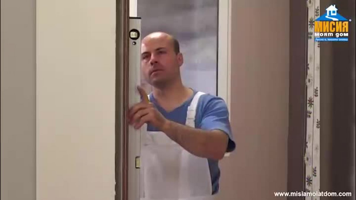

Касата на вратата се поставя в отвора на стената и се застопорява с помощта на монтажни клинчета. Проверява се вертикалноста на страните на касата и хоризонталността на горната греда.
