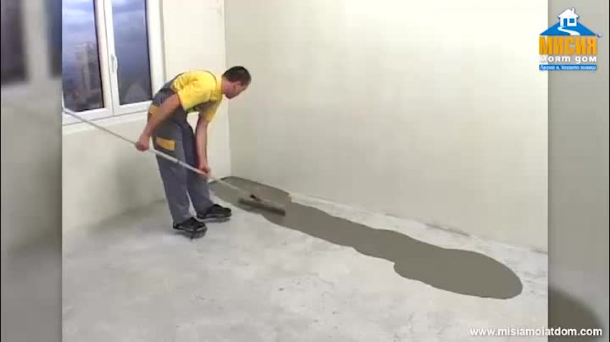

Самонивелираща се замазка се използва за направата на здрава и равна основа за последващи подови покрития. Разнася се със специални инструменти, а подови настилки могат да се полагат след 24ч.
Самонивелираща се замазка се полага върху грундирана основа, след като грундът е изсъхнал напълно. За разбъркването на подовата замазка се използва електрически миксер. Препоръчително е разбъркването да става на по-бавна скорост, за да не се въвлича прекалено много въздух и да се образуват мехурчета. Узряването на сместа трае около 2-3 минути. След това тя се разбърква отново и се разлива върху пода. Разнася се с, назъбена маламашка или специален иглен валяк. Времето за нанасяне е около 25 минути.
Дебелината на слоя на готовия разтвор определя времето за съхнене на замазката. Трябва да се избягва прекалено бързо изсъхване. Върху нея може да стъпва след около 3 часа, но настилката може да се слага най-рано след 24 часа. Температурата на основата трябва да е поне 15°С. Циментовата замазка трябва да е направена не по-малко от 1 месец преди да се пристъпи към полагане на самонивелираща замазка върху нея.
